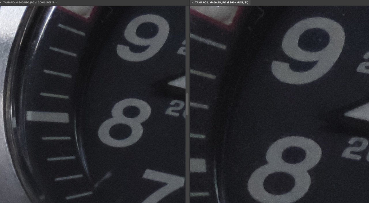

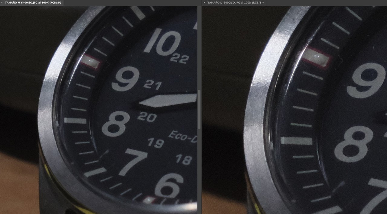

Prueba rápida. Lado izquierdo tamaño M, lado derecho tamaño L. ISO 6400 en ambas fotos. zoom al 200% en la primera foto y al 100% en la segunda foto.
JPG directos de la cámara SIN ningún tipo de procesado
Según veo, en las fotos tamaño M el ruido parece más controlado, puede ser que esta prueba sea muy poco científica (la acabo de hacer en mi mesa).
