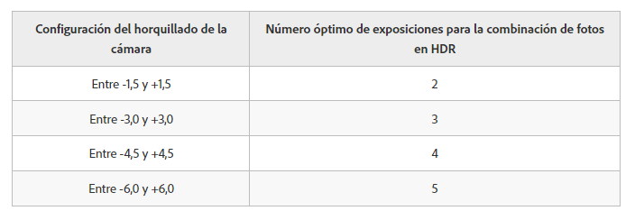

Lo interesante para mí sería reflexionar sobre cómo deberíamos exponer las imágenes cuando las escenas tienen un alto contraste.
Tal vez sea una perogrullada, pero cada día con la X H2 hago mas horquillados de exposición, en Adobe Camara Raw, se hace fácilmente y no se necesita muchas fotos, se pueden hacer a pulso, el programa las alinea automáticamente.
Os dejo un enlace al manual de Camara Raw: https://helpx.adobe.com/es/photoshop/using/high-dynamic-range-images.html
Ver el adjunto 91161
Lo hago también con bastante frecuencia cuando el contraste es alto. A veces para asegurar una exposición óptima si no tengo tiempo de pensar y otras con la intención de combinar un HDR.
A lo que me refería es, conociendo cómo se comporta el rango dinámico por arriba y por abajo, clavar la exposición haciendo una medición puntual en las luces, que es el extremo crítico, y sobreexponer entre los 2 y medio y 3 pasos que aguanta el sensor a cualquier ISO.
