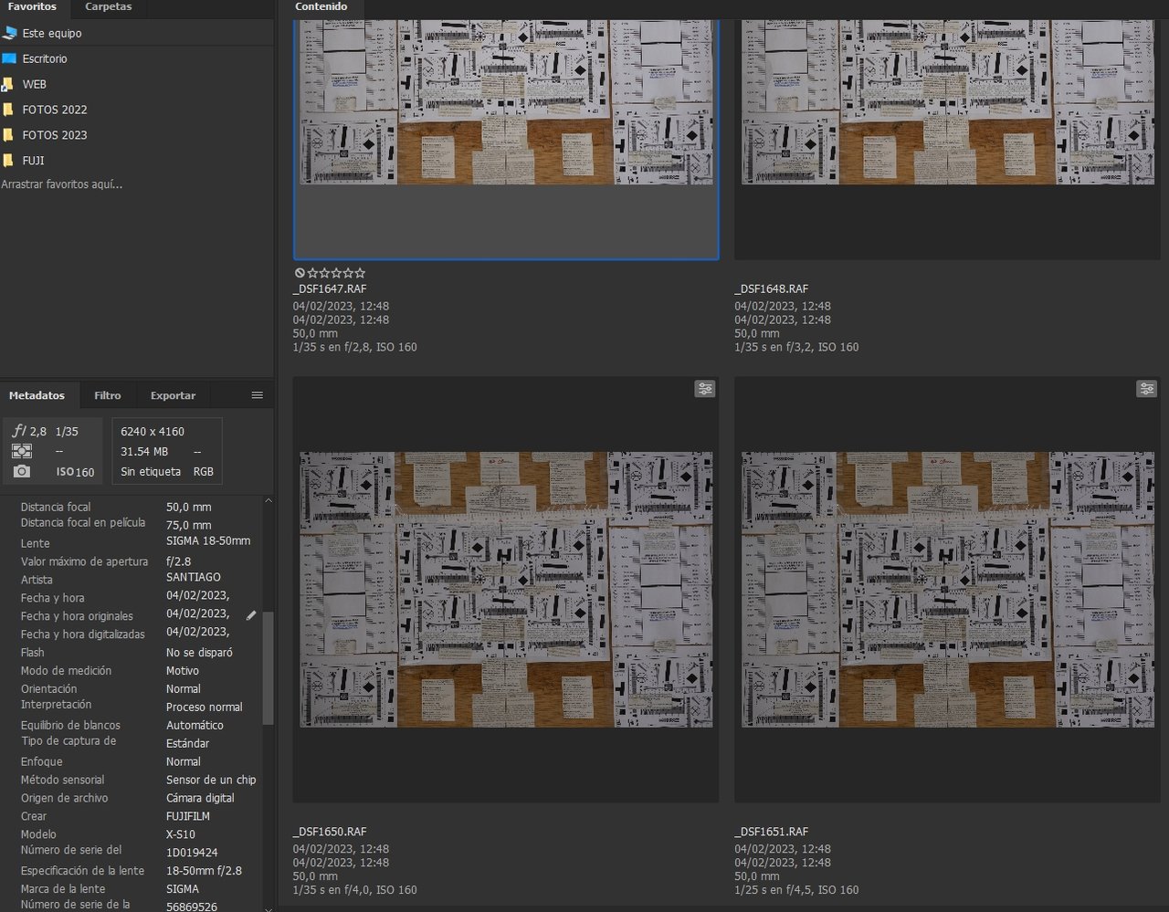

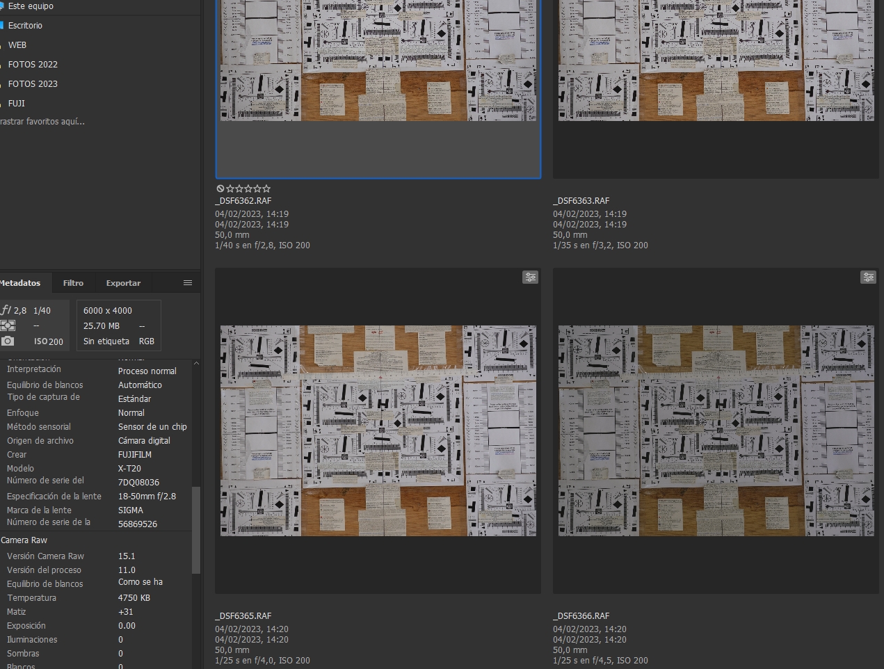

Caso curioso. Tengo ese objetivo y 3 cuerpos Fuji, X-S10, X-T20 y X-T100.... y unas cuantas pruebas. Con el único cuerpo en que se produce esa misma exposición a f/2,8-F/4, (que no es sobreexposición a F/2,8 sino subexposición a f/4 (de 2/3 de ev)) es con la X-S10, con las otras 2, la exposición es correcta y varía la velocidad en un paso.
Revisando las pruebas con la X-S10 en el exterior (con estabilizador), la exposición en 50 mm f/2,8 y f/4 son también correctas y varia la velocidad en un paso.
Adjunto capturas de pantalla con las 3 cámaras:
    223,6 KB · Visitas: 251
    664,1 KB · Visitas: 230

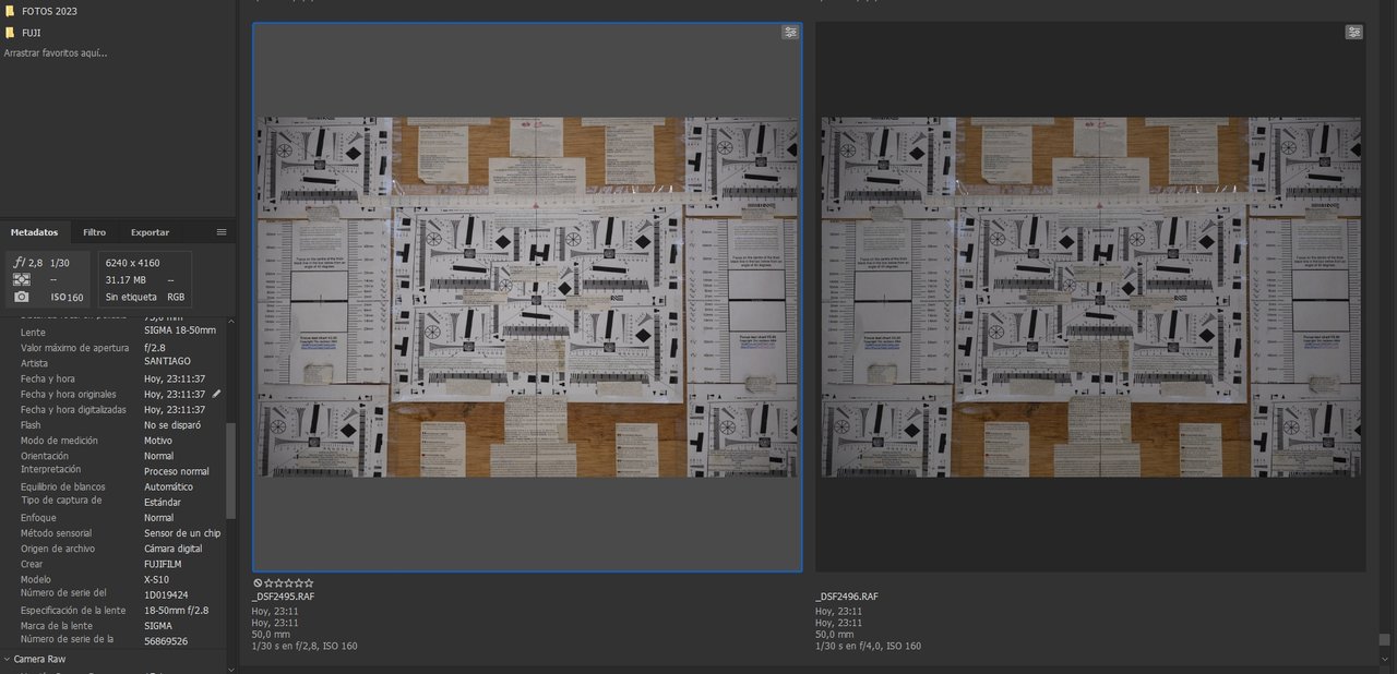

Actualizado a la versión 1.10 y corregido el problema de subexposición.
Muchas gracias anthon por avisar.
Adjunto capturas de pantalla con la X-S10 con la version anterior y la nueva
    125,5 KB · Visitas: 231
