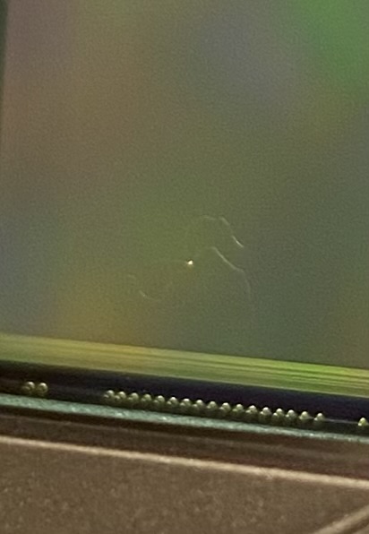

Adjunto foto del sensor, porque a mí me parece que está rayado…

Y otra foto del detalle más ampliada.

Eso parece una picada con rajas. Si te llegó asi Devuelvelo de inmediato

Obviamente devolver sin pensarlo un segundo. Cómo si es una pelusa enganchada, si te venden un producto reacondicionado tiene que tener unas condiciones mínimas, limpieza incluida. Además de que cómo te pongas a probar a limpiar, podrías estar dando un motivo para que te pusieran pegas en la devolución.
