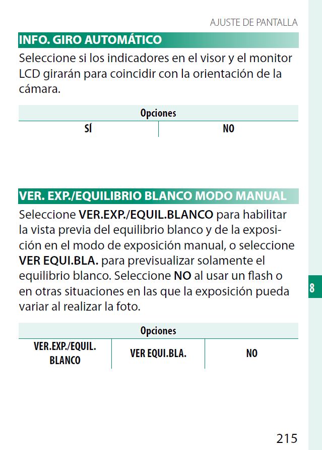

Cosas raras con el balance de blancos automático; cuando presionas el disparador bloquea no solo exposición, sino tambien WB... y eso es un problema porque las luces en un polideportivo cambian según la posición donde mires... un pequeño cambio de exposición es bueno de corregir, pero un cambio en el WB es un coñazo.
Eso lo puedes configurar
Este es un ajuste de la pantalla, es decir lo que ves solo es en pantalla, luego en la foto si lo tienes en automatico el WB saldrá el que calcule la cámara. Esto solo es cuando disparar en manual.
