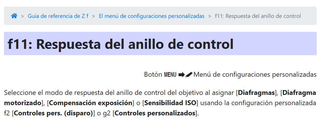

Manuel se me olvido decirte que el anillo de los objetivos Nikon Z se pueden configurar para que hagan lo que quieras. Pueden usarse para el enfoque manual, o para controlar el diafragma, o el ISO... Tu defines en la camara lo que quieres que haga ese anillo, con lo cual no es necesario un anillo especifico como existen en las lentes fuji... Tenia en mente hacerlo y se me habia pasado por una cosa u otra...
Saludos, German.
ostia no doy con ello en el menu, puedes indicarme donde se cambia esto?. gracias y saludos
Prueba aqui a ver... f11: Respuesta del anillo de control
Acabo de configurar el anillo de enfoque del 40mm F2 para cambiar diafragmas y funciona perfectamente!!!!
Si es que no me leeis nada!!! Menos mal que teneis un infiltrado Nikonista hasta la medula en el foro...
Saludos, German.
PD: creo que solo funciona con objetivos Nikon Z, porque acabo de probar con el Sigma 135mm 1.8 Art y no va. No tengo mas objetivos Nikon Z para probar, pero vosotros si podeis confirmar con otros diferentes al 40mm F2... (28 mm 2.8, 24-70mm f4, 50mm 1.4/1.8, 85mm 1.8 S, 35mm 1.4/1.8, etc) seria de agradecer!!!

Ver el adjunto 133962
Gracias. Lo he Comprobado con el viltrox 24mm f1.8 que aunque tiene anillo de diafragama tambien se puede cambiar con el anillo de enfoque. Saludos
Pues ya has aprendido algo nuevo hoy compi... Se habla mucho a veces de las deficiencias de los equipos sin conocerlos a fondo. Y mi nivel de desconocimiento sigue siendo alto, no lo dudes!!!
Pero me alegro que te haya servido de ayuda.
Saludos, Germán.

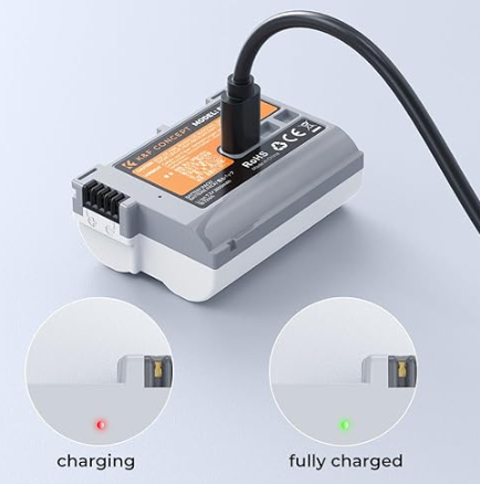

En cuanto a recargar las baterias de la Zf. cual usais y que bateria recomendais por experiencia .. gracias de antemano
O uso el cargador original de la D810 (Nikon MH-25) con la bateria Nikon original o las baterias K&F Concept 2600mAh EN-EL15C (https://www.amazon.es/dp/B0D8PXJQDL?tag=fujistas-21) que se cargan directamente por USB-C con el cargador del movil. Estas ultimas ademas tienen mas capacidad que las originales y fucionan a la perfeccion, a un precio razonable.
Saludos, German.
Yo compré este del enlace que te dejo; va genial. Lleva adaptador para pilas recargables
