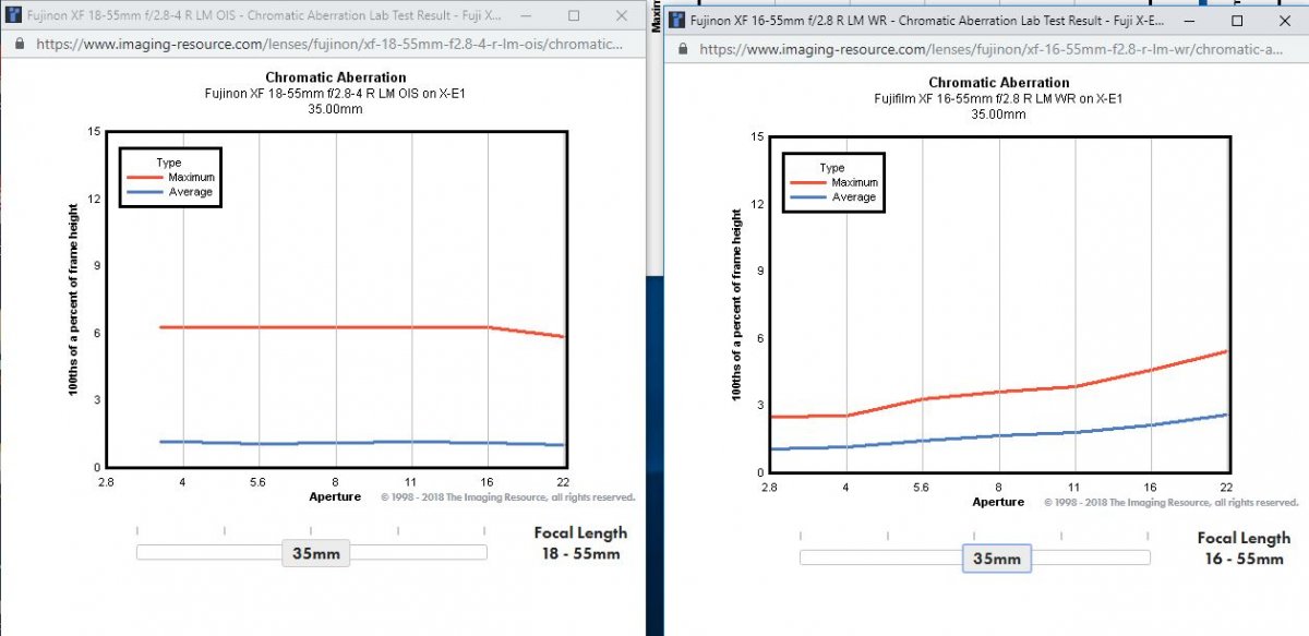

Otro ejemplo entre el Fujinon XF 16-55 mm f / 2.8 R LM WR y el Fujinon XF 18-55 mm f / 2.8-4 R LM OIS, dos focales muy parecidas y aperturas parecidas. Aunque como ya digo la gran mayoría de las fotos las hago a f 5,6
Me decline por el 16-55 principalmente por su calidad y por esos 2 mm de focal, y que a pesar del precio y del peso es un objetivo que es mi caballo de batalla, eso no quita de conservo el 18-55 que también es un buen objetivo y lo utilizo para cuando quiero ir ligero.
Como decía al principio las Marcas en sus sus objetivos patas negras, suelen tener: mayor luminosidad y además tener las demás características bastante mejores, que además les hacen ser mucho más caros.
Mira las diferencias entre dos dos Zoomes: Fujinon XF 16-55 mm f / 2.8 R LM WR y el Fujinon XF 18-55 mm f / 2.8-4 R LM OIS,
