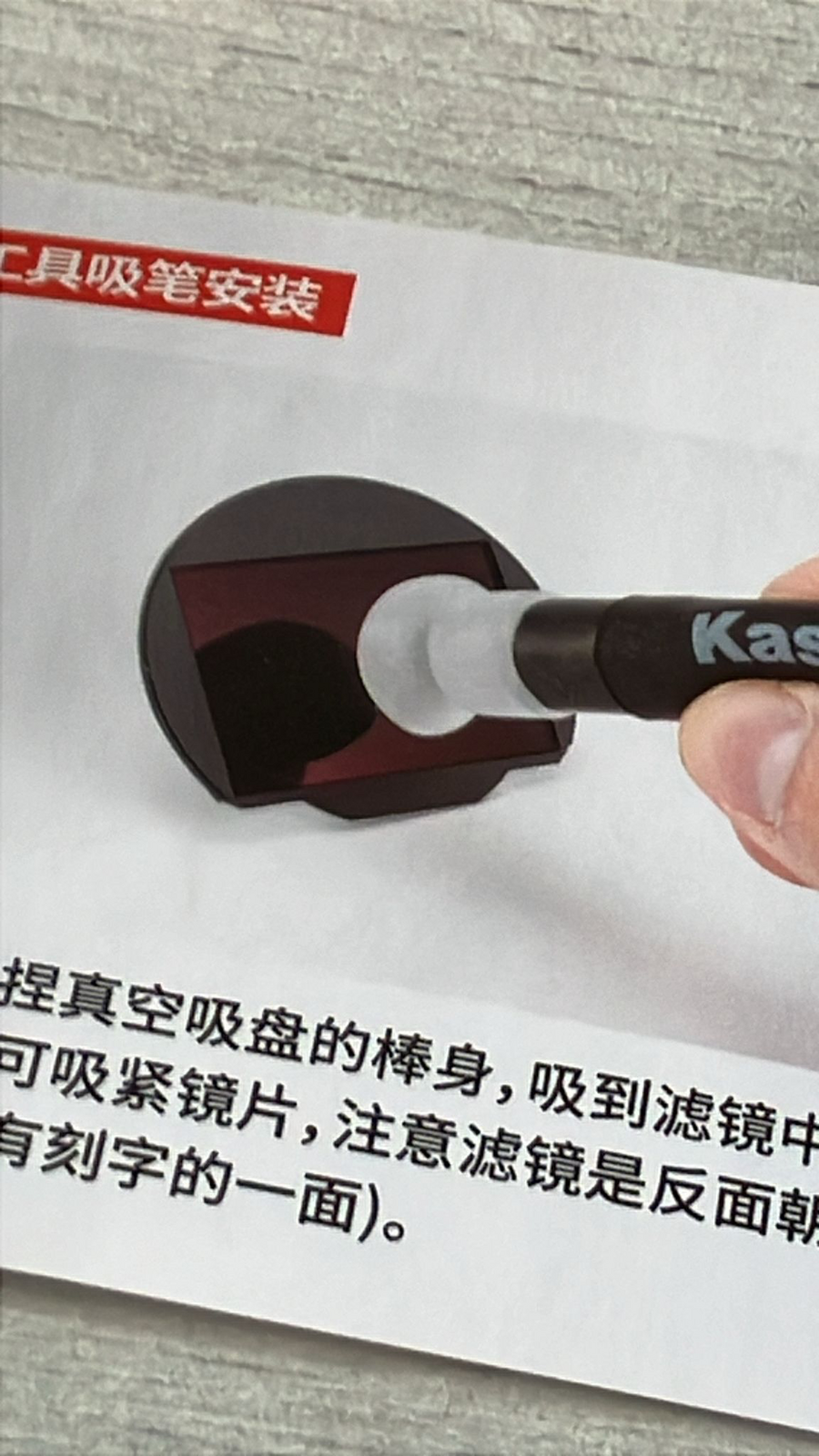

Refloto el hilo para explicar mi experiencia con un Kase Clip-in Neutral Night, a priori compatible con la X-T5.
Pues, de momento, desastrosa, encaja demasiado ajustado y al intentar sacarlo con la pestaña que viene como acesorio, siguiendo al pie de la letra la guía, se salió el cristal del marco.
Por suerte no llegó a tocar el cristal protector del sensor, aunque no fue nada brusco, no creo que le hubiera hecho ninguna marca.
Ya pedí el reemplazo, a ver si era una unidad defectuosa.
Cuando reciba la nueva, esperando que esta no presente ningún problema, continuaré con ello.

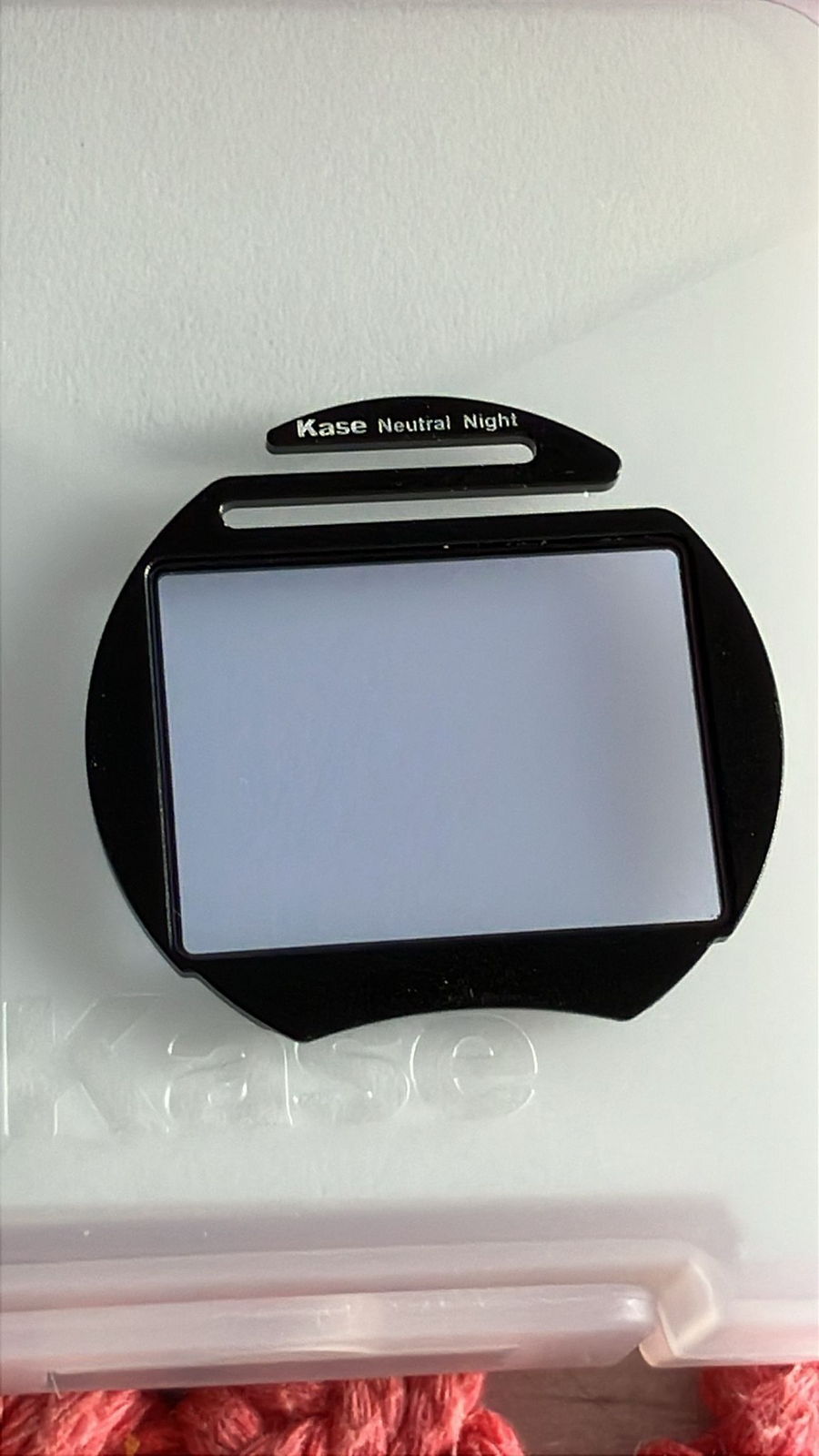

Bien, pues ya recibí el nuevo filtro y es diferente siendo la misma referencia.
El que me enviaron primero era este:
Y el que he recibido hoy es este otro:
Este encaja mucho mejor y se puede sacar sin problemas.
Si compráis alguno para la X-T5, que sea de este segundo tipo.
Tan pronto como lo pruebe os digo.
