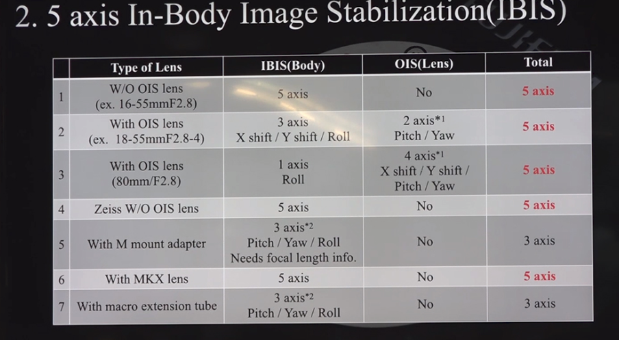

La estabilización, funciona en objetivos adaptados mediante adaptadores sin contactos electrónicos? En caso afirmativo, en cuantos ejes? En la diapositiva que adjuntas,lo más parecido que veo es el caso zeiss w/o ois, pero no me queda claro. Es un punto clave para mi para su adquisición (o no), ya que uso muchos objetivos antiguos adaptados,tanto con metabones speedbooster como con adaptador normal, y el hecho de tener estabilización con ellos sería uno de los motivos principales para comprarla.
Gracias
Mira este grafico.
Creo que sí, pero solo tendria tres ejes de estabilización.
Pero como creer no es valido, lo mejor será una prueba, llévate un objetivo con la focal más larga y pruebalo en una tienda a ver, será lo mejor.

Lo pregunto por aquí por si algún poseedor de la cámara lo ha probado con la suya y así evitarme el tener que ir a la tienda con un objetivo y adaptador y probarlo, pero sí, la opción que me das es otra solución.
A ver si alguien me lo puede confirmar,si no pues tendré que hacer lo que dices,aunque tampoco sabré haciendo lo que me dices en cuantos ejes actúa el estabilizador,sólo sabré si actúa o no y, en cierta manera, si es efectivo para lo que yo quiero aún en el caso que sean 3 y no 5 los ejes en los que estabiliza.
