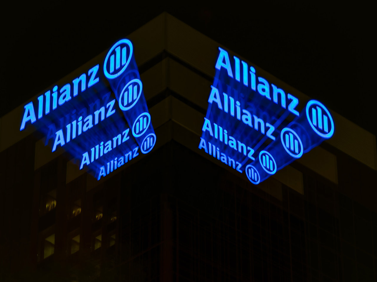

Haciendo zooming no se pretende darle a la lupa y que quede perfecto, pero el resultado debería ser parecido al que ves en esta foto. Está hecha haciendo zooming con paradas intermedias. En la foto de mi alumno, solo se ve la primera parada. En el resto, es como si al mover el zoom el objetivo se hubiera puesto a la distancia mínima de enfoque y lo único que se ven son borrones. No me había pasado nunca con ninguna otra combinación cámara-objetivo. Siempre nos había salido algo muy parecido a esta foto que os pongo de muestra.

Da igual que no pretendas un enfoque perfecto, al no ser parfocal va a perder el foco y si no le das tiempo a recuperarlo en cada cambio vas a tener la imagen totalmente desenfocada. Si además es foto nocturna y una cámara que sufre para enfocar rápido en esas condiciones...complicado.

Aquí tenéis un par de las fotos que hizo mi alumno con su 16-80 mm. Nada que ver con el ejemplo que os puse arriba con mi 16-50 mm. Pero insisto, este ejercicio se lo hago hacer a todos mis alumnos con sus cámaras y objetivos y queda siempre muy parecido al que yo he puesto arriba y nunca nos había sucedido el resultado que podéis ver aquí debajo.
Este ejercicio se hace con f/11 y el enfoque casi al infinito.
No le deis más vueltas. Este objetivo 16-80 mm, si le cambias el zoom mientras se está haciendo la foto, activa por su cuenta el motor de enfoque (aunque esté en MF) y el enfoque se va a la porra, probablemente a la distancia mínima de enfoque (o casi).
Además de en el rótulo de Allianz, fijaros en la baliza roja.
Fijaros además que el desenfoque va y viene según se va cambiando el zoom.
¡¡Si señor!! ¡¡Eso es lo que nos ha pasado en la clase!!
