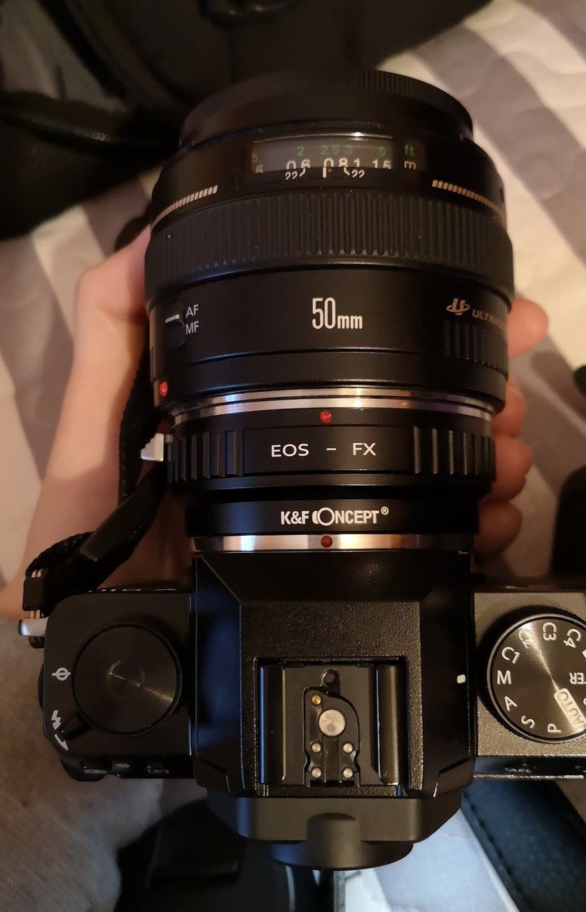

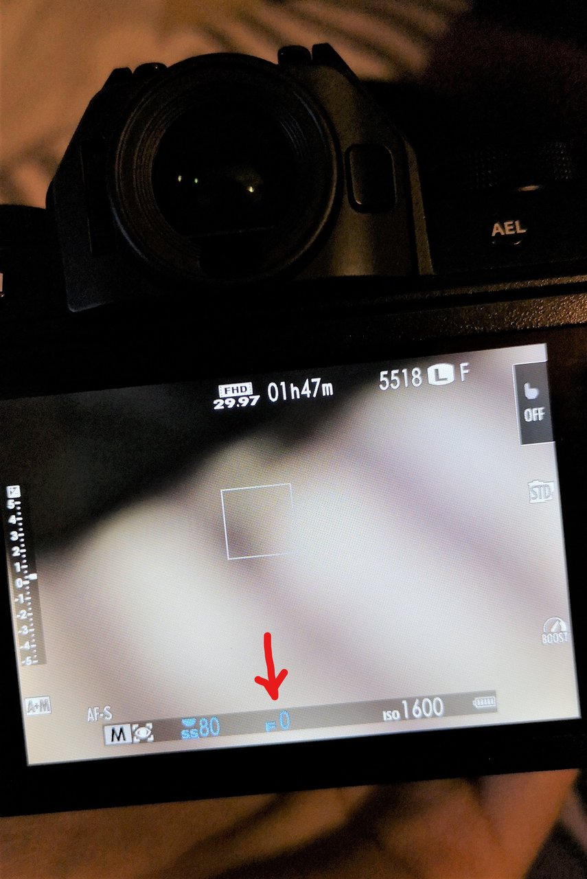

Mi duda viene porque me inicié este año en el mundo Fuji (después de muchos años con Canon) y quería probar algún adaptador para ver si podía usar las lentes Canon en mi cámara Fuji X-S10. El problema es que no enfoca ni en manual ni en automático, de hecho me sale "f 0" y ni si quiera permite hacer foto.
¿Hay que configurar algo o simplemente no vale este adaptador para mi cámara?

Ese es un adaptador mecánico, no hay ni AF, diafragma ni datos EXIF, si te fijas no tiene contactos electrónicos.
Vale perfectamente para la cámara, solo que usándola en manual ;)

Para que te permita hacer fotos tienes que seleccionar en el menú de la cámara el permitir disparar sin objetivo.

Tienes que configurar la cámara para que pueda disparar SIN objetivo (al no tener contactos compatibles con Fuji, es como si no tuviera objetivo). Para ello en el menú entra en:
Configurar > Ajuste de botóm/Dial > Disparar sin objetivo > Sí
Ya verás como a partir de ahí te dejar hacer fotos.
También te puede resultar de utilidad (yo lo utilizo) en el menú I.Q. > Ajust. adaptador montura > introducir la montura que vayas a utilizar y así te lo incorporará a los datos EXIF (la distancia focal que tu hayas indicado y el nombre que le quieras asignar)

Bueno justo en la foto aparece en automático porque he probado de todo, pero como he indicado en el comentario también he probado en manual y tampoco funciona. No permite hacer foto alguna

Ahora sí! Perfecto, me ha sido de gran utilidad. Millones de gracias!!
