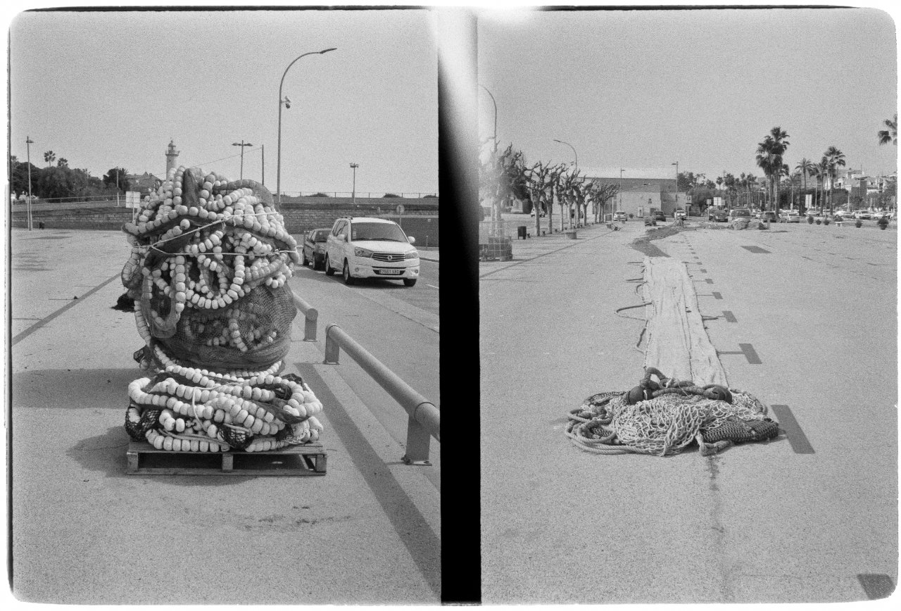

Tengo un misterio por resolver con la Olympus OM2 y los dos objetivos que uso, a saber el Zuiko 50mm f1.8 y el Tamron Adaptall 28mm f2.5
De manera muy esporádica me aparecen unas luces parásitas tanto si uso un objetivo como otro, tanto si disparo en vertical como en horizontal y no lo entiendo
He revisado la cámara por si pudiera haber algo que creara un reflejo interno pero no he visto nada, negro mate como el carbón por todo, he revisado los objetivos y las palas del diafragma por si pudiera ser alguna pala que en alguna abertura en concreto pudiera tener algo y nada de nada, no doy con la tecla
Y hace un rato he leído que algunos objetivos no se llevan bien con los filtros UV B+W que casualmente son los que llevan mis objetivos. Los he revisado y no veo absolutamente nada, solo me baso en un comentario leído por estos mundos virtuales de internet. Este comentario no especificaba un problema concreto
Es muy errático, y afortunadamente pasa muy pocas veces
Dejo unas muestras, evidentemente habría que probar sin filtros, pero también hay que decir que llevo parasol y que estos parásitos salen con luz frontal, lateral, etc..... no parece depender de la dirección de la luz
Con el sol tras de mi

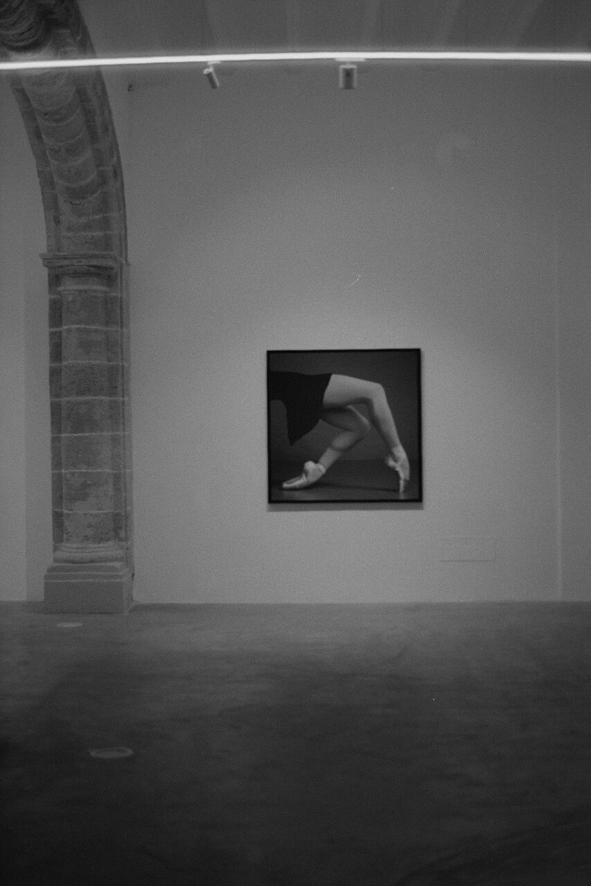

En interior, pero en este caso la foto está hecha desde la calle a través de un cristal por lo que no le di importancia y supuse que era un reflejo del cristal, aunque empecé a mosquearme por las dos líneas que mantienen el mismo patrón
Casi la misma foto pero desde el interior y ningún problema
Después de 2 carretes donde no pasó nada en el último me ocurre esto, me he dado cuenta hoy al ir a editar
En esta vuelve a aparecer un reflejo grande más los dos de siempre y está hecha en la calle con luz lateral
Y en la siguiente toma, mismo momento, solo el tiempo entre una y otra foto
Fotos 1,4 y 5 con el 50mm, fotos 2 y 3 con el 28mm

Pues a ver si va a ser eso, esta mañana he empezado un carrete y he quitado los filtros en los objetivos, a ver que pasa
Confirmado, es una fuga en la cortinilla del obturador
He rebobinado el carrete dejando la pestaña fuera para seguir utilizándolo y con una linterna potente se ven perfectamente 3 pequeñísimos agujeros
