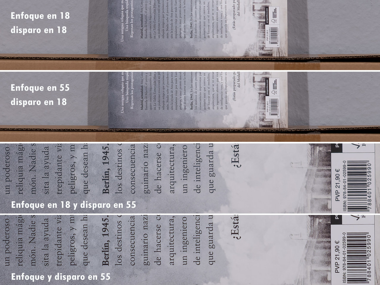

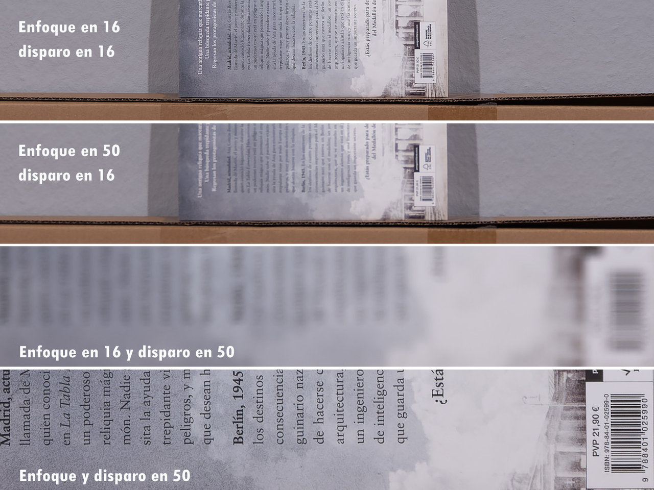

Estreno probando si son de tipo parfocal o varifocal los objetivos zoom XC 15-45, XC 16-50 y el XF 18-55.
He probado a enfocar y disparar tanto con el zoom al mínimo como al máximo. También he probado a enfocar con el zoom al máximo y sin tocar enfoque disparar con el zoom al mínimo. Y por último también he hecho la prueba (si, ya se que es un poco absurda) de enfocar con el zoom al mínimo y sin tocar el enfoque disparar con el zoom al máximo. Lo he probado varias veces, tanto en enfoque manual como en enfoque automático con bloqueo de enfoque para comprobar que el resultado era repetible. El recorte que pongo es al 100 por 100 (1600 px de anchura).
XC 15-45 mm: Parfocal.
XC 16-50 mm: Varifocal.
XF 18-55 mm: Parfocal
Ver el adjunto 77538
Ver el adjunto 77539
Ver el adjunto 77540

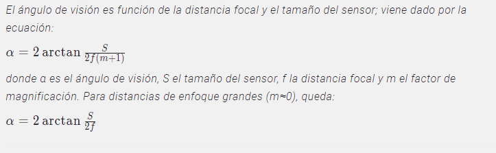

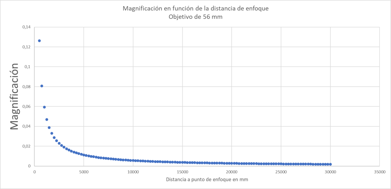

La segunda propiedad (para otro artículo) es la de la respiración del objetivo (focus breathing o lens breathing en inglés). Se refiere a que al cambiar el plano enfocado de cerca a lejos o viceversa, cambia el ángulo que abarca el objetivo.
Que yo sepa, esto siempre va a ocurrir, es algo intrínseco al objetivo.
Lo único que cuanto más cerca cerca sea mínimo de enfoque habrá más diferencia en el ángulo de visión respecto al infinito,
Siguiendo esta formula:
Por estos motivos el fabricante da el ángulo de visión con el enfoque al infinito, y la magnificación del objetivo a la distancia mínima de enfoque.
Ya que la magnificación viene definida por esta formula:
Donde m es la magnificación, d = a la distancia de enfoque y f la distancia focal.
Viendo como varia la magnificación con la distancia al sujeto enfocado:
Aquí se aprecia perfectamente que cuando la distancia de enfoque tiende a infinito, la magnificación tiende a cero, solo es revelante para distancias de enfoque pequeñas
Sin embargo la distancia mínima de enfoque va unido a lo que el fabricante halla querido definir en los parámetros, así por ejemplo el 23mm f1,4 tiene una magnificación de x0,1 y el 23mm f,2 x0,13, de aquí el Angulo de visión en el enfoque mínimo varia de uno y otro.
En fotografía creo que esto no importa en absoluto ( variación del Angulo de visión según la distancia al sujeto no importa ) salvo que haga un apilamiento de foco muy drástico, desde el mínimo enfoque hasta infinito )
En video puede haber un problema en un plano donde cambie el enfoque de cercano a lejano, pero en edición se puede disimular.
Pero lo que decía antes es algo intrínseco a la distancia focal y a la distancia de enfoque y no a la construcción del objetivo.
Ver el adjunto 77615
Ver el adjunto 77616
Ver el adjunto 77617
