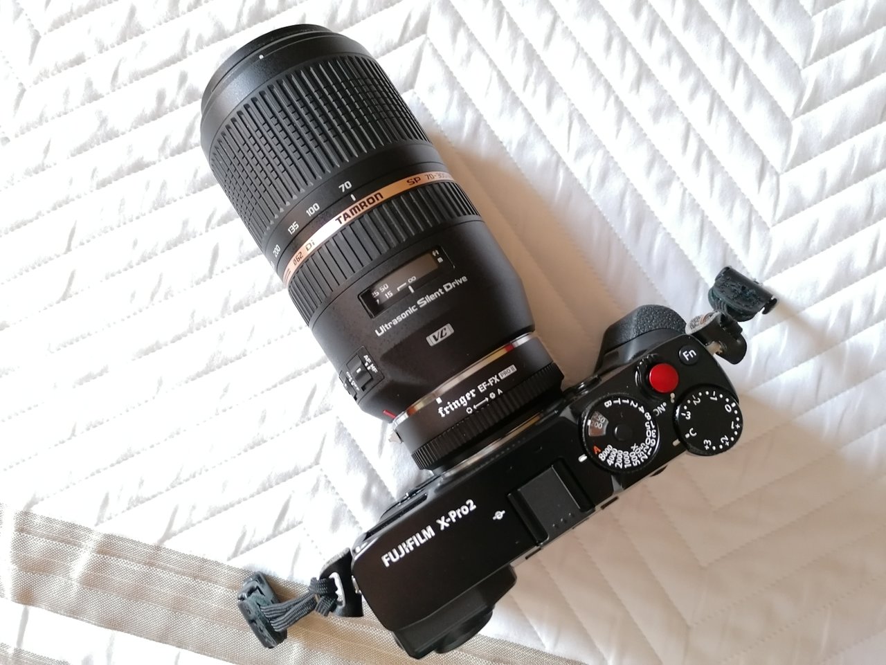

La opción del adaptador la veo para salir del paso esporádicamente y con resultados pasables. Tuve el Fringer Pro II con el Tamron 70-300mm y era lentísimo aparte de que empeoraba la definición a partir de unos 200mm. Tambien quedaba buen tochete.
Aquí con la X-Pro2
