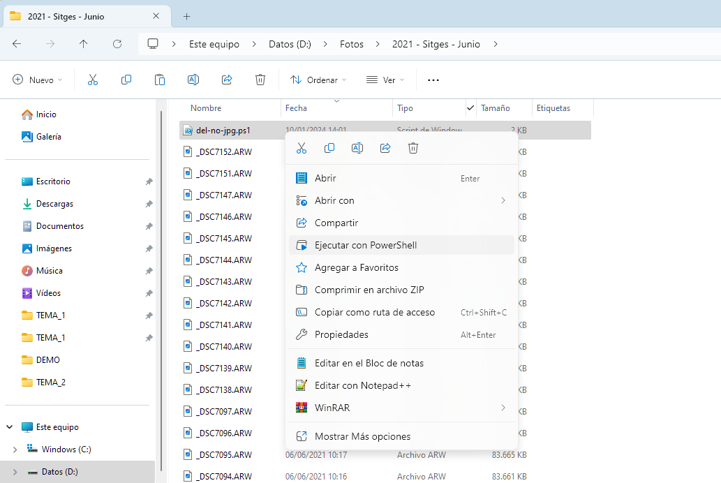

Hola,
Si, copias y pegas con el bloc de notas pero lo guardas luego como archivo .ps1. Yo lo tengo con el nombre "del-no-jpg.ps1"
Luego desde el administrador de archivos de Windows con el botón derecho te aparece la opción "Ejecutar con PowerShell". Lo uso así en W10 y W11.
Ver el adjunto 107555

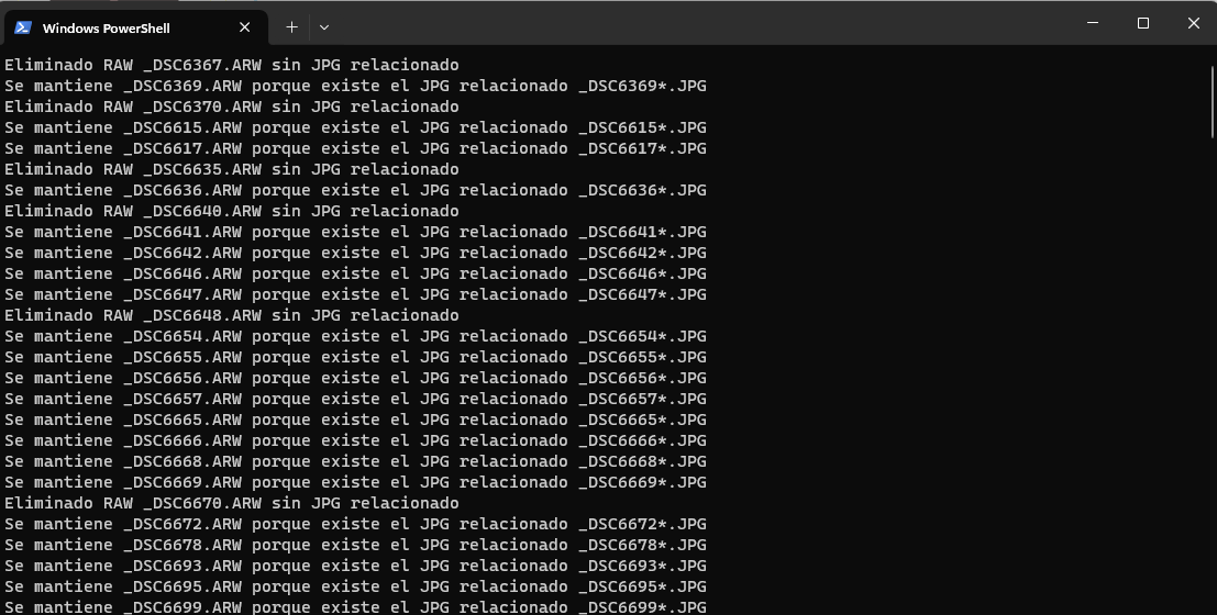

En la ventana de PowerShell ves la ejecución (puede tardar más o menos según equipo y número de archivos)
Ver el adjunto 107556

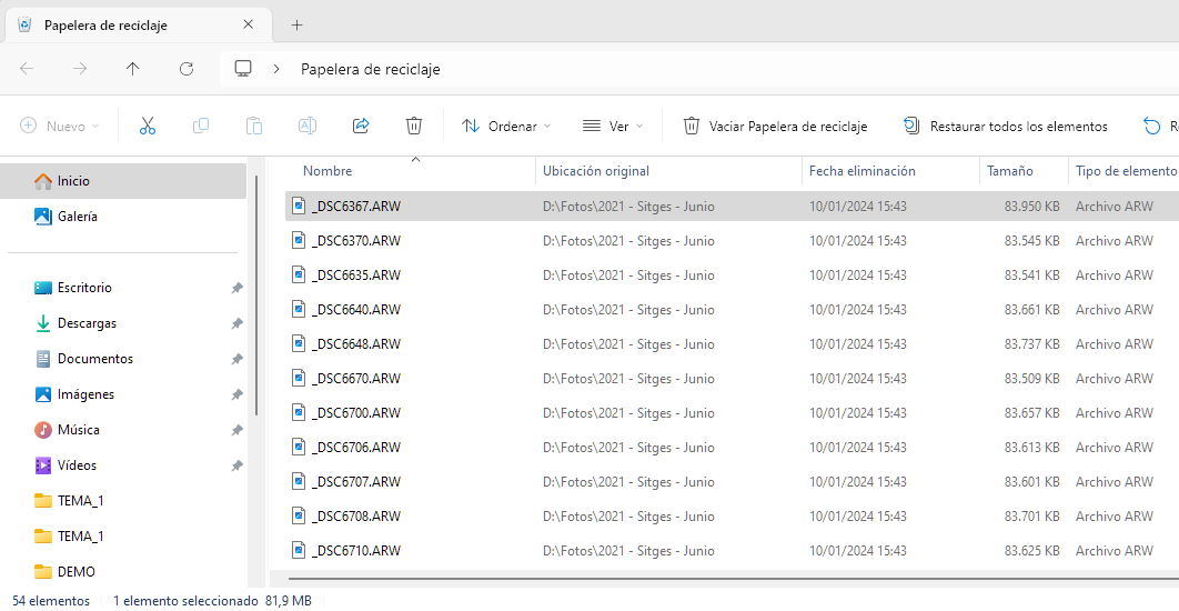

Cuando acaba el script, puedes ver los archivos que han ido a la papelera, por si quieres restaurar alguno:
Ver el adjunto 107557
