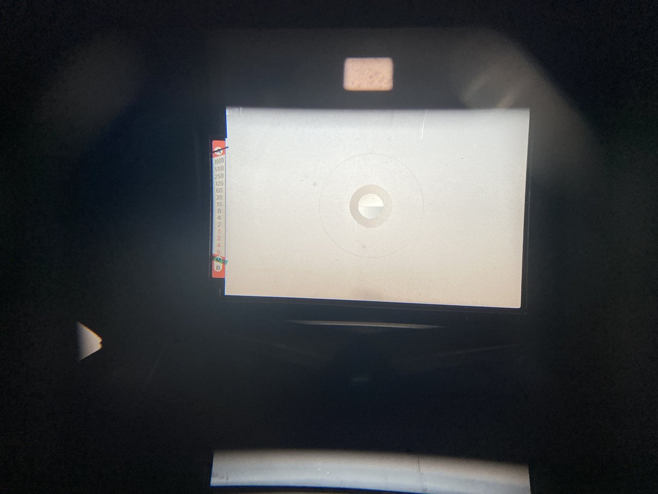

Yo tengo una FE que no funcionaba y depués de enviarla a un SAT de confianza decidí dejarla como decoración por no gastarme lo que me presupuestaron entonces.
Esta tarde de sábado, después de muchos días dándole vueltas al asunto y de ver el precio de las cámaras de segunda mano, he decidido abrirle las tripas a la FE.
La cámara debido a la ostia que se dio solo funciona en M90 y para mí desgracia no cargaba la película.
Después de un rato y un tutorial de youtube la ha vuelto a resucitar y ya me carga la película y dispara.
Durante varios años ha estado acumulando polvo en un rincon y ahora le he dado una limpieza externa y le he sacado la pantalla de enfoque y limpiado espejo y prisma por dentro.
La cámara ahora está operativa (en M90) y prisma, espejo y pantalla de enfoque limpios también, solo me falta ponerle pilas y ver si expone ya que ahora la aguja de la expo no se mueve.
Bueno solo me queda ponerle pilas y comprarle un objetivo baratico tipo 50mm 1.8 y a ver si me funciona.
Si alguien me puede echar un mano asesorándome en este tema si lo he estado haciendo bien o mal se lo agradecería mucho y si a alguien le sobra un 50mm 1.8 de la serie E barato y bueno pues que se ponga en contacto conmigo.
Saludos!!!
