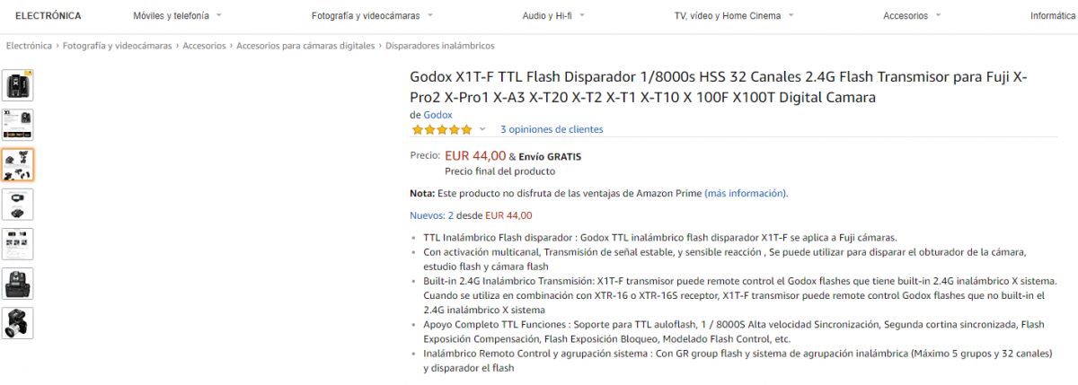

Del sistema de Godox no te puede decir mucho, no lo conozco.
Lo único que el disparador que siempre he vito con el TT350 es el X1t- F TTL la F es que es para Fuji
Ver el adjunto 26590
Ver el adjunto 26591
No sé si el que tienes es el más apropiado, míralo bien.
Gracias por tu respuesta. Me temo que tienes razón. Pensaba que al ser un trigger más nuevo funcionaría sin problemas con el flash tt350. En las especificaciones no queda claro ¿? Yo, al menos no termino de entenderlo. Parece que con otras marcas sí que funciona esa sincronización pero con Fuji no. Gracias de nuevo.

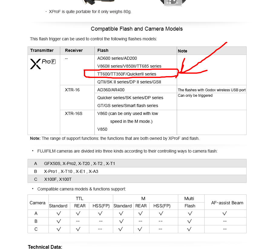

Algo haces mal porque en la web de Godox dice que es totalmente compatible.
Ver el adjunto 26592
Ya. Por eso me decidí por este modelo, pero... Creo estar siguiendo todos los pasos correctamente, pero no conectan. La x-t2 sí detecta el trigger y "se entienden" y el flash TT350 funciona ok montado en la cámara. Es posible que la unidad esté defectuosa en lo referente al wireless. ¿? Si a alguien le ha pasado algo parecido y ha conseguido solucionarlo que me cuente. Gracias.
