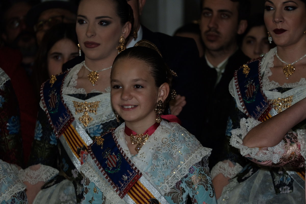

Y la segunda pregunta, seguramente pueda resultar "obvia" la respuesta pero como os decía, el mundo "flash" es algo que me está costando. Mi duda es la siguiente: si no estoy yo equivocado, cuando pongo el flash en TTL, yo debería "olvidarme" de hacer nada más puesto que va a ser él quien detecte la cantidad de luz que debe disparar para realizar una correcta exposición, es decir, ya esté yo a 2 metros del sujeto, o la siguiente toma me aleje a 4, o la siguiente toma cambie el diafragma. ¿Es así? Pues algo debo de estar haciendo mal porque en mi caso, me salen oscuras; el otro día por ejemplo estaba disparando a 3-4 metros de las personas, y tuve que subir los parámetros de mi X-T2 hasta 800-1000 el ISO, y estaba disparando a 1/200 y con f4-5. ¿Qué es lo que hago mal? ¿Alguien que me oriente un poco?.

Me parece imposible que en esa situación se quede corto ese flash, ¿por que no cuelgas alguna de las tomas en donde te pasa?Gracias Loislo.
El flash lo tenía montado sobre la cámara , cabezal hacia el sujeto y a no más de 4 o 5 metros. De ahí que me generase dudas, porque a lo poco que entiendo, y tratándose de un "cacharro" como es el V1 no debería de tener problema disparando a ISO 200, no?
Esta está claramente subexpuesta, en vez de +1 te hizo -3 . O mides muy mal los metros a ojo y estabas al triple a o entiendo que no llegue la potencia de ese flash incluso con el zoom del cabezal en la posición más angular.Ver el adjunto 41873
ISO-1250, 230mm, 0eV, f/6.7, 1/160s
Y la niña estaría de mi a unos 5/6 metros. Y si no recuerdo mal, el flash lo tenía en TTL +1 .
Algo no estoy haciendo bien...
Yo en esta me parece que los personajes están bien expuestos, me parece que es lo que cabe esperar al disparar con el cabezal apuntando directamente a la toma en un sitio oscuro y con esos parámetros.
