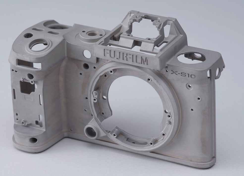

Llevo un año usando la cámara, la verdad es que sólo para fotografía, y no he tenido más problemas. Como comenté en el hilo me chocó mucho la atención el calentamiento, incluso al principio cuando me dediqué a configurarla por los menús. Por ello que puse mi experiencia y las pruebas que le hice.
Tras haberla llevado en varios viajes, se ha convertido en mi cámara principal. Ya no le prestó atención a la temperatura, viendo que la disipación la hace a través del cuerpo de magnesio.
Ah, pues pensaba que NO tenía el cuerpo de magnesio, pero he encontrado esta foto en DPREVIEW y efectivamente, tiene esqueleto de magnesio. Resulta que la pequeñaja esta está al nivel de algunas PRO. Contento con ella he encuentro.
The magnesium alloy front plate is used as a heat sink to allow longer recording times
