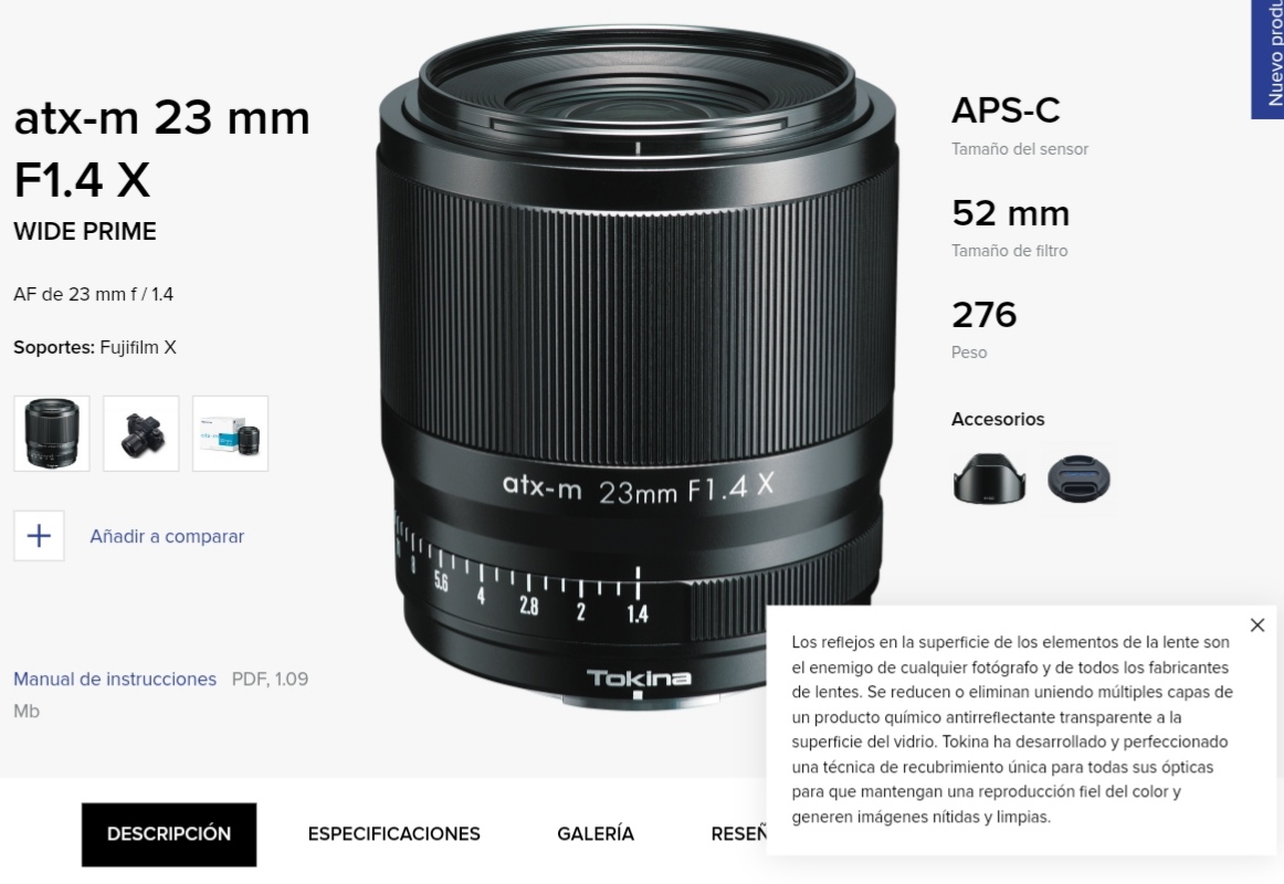

Lo más interesante (creo) de los Tokina (copis/pega Viltrox) en el MC "multi coating"
