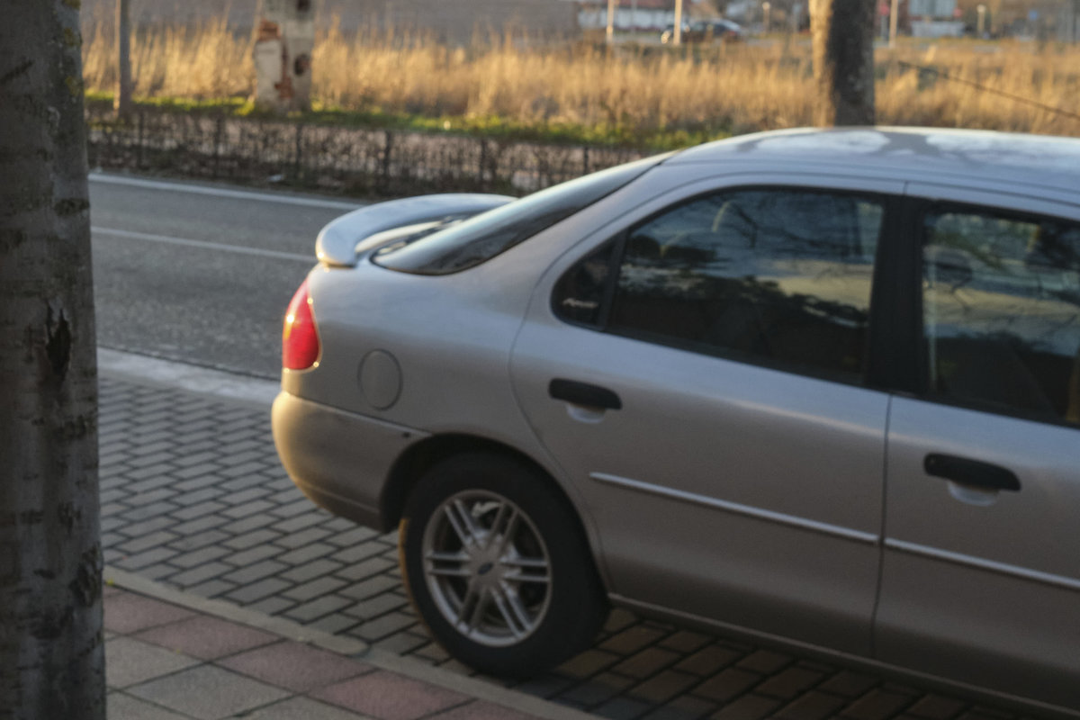

por suerte es algo "esporádico" y las fotos no las tengo que entregar a nadie. puede ser 1 de 60 o quizá una de 80, según. dejo ejemplo. es un recorte, pero no hay foco en ningún sitio (el punto de enfoque fue al coche). f5.6, 1/500. coche aparcado. y yo quietecito también.
por suerte es algo "esporádico" y las fotos no las tengo que entregar a nadie. puede ser 1 de 60 o quizá una de 80, según. dejo ejemplo. es un recorte, pero no hay foco en ningún sitio. f5.6, 1/500. coche aparcado. y yo quietecito también.
Ver el adjunto 58442
Pero una de 60 es un número muy muy bajo, en ese caso no me preocuparía lo más mínimo y disfrutaría de la cámara sin darle más importancia.

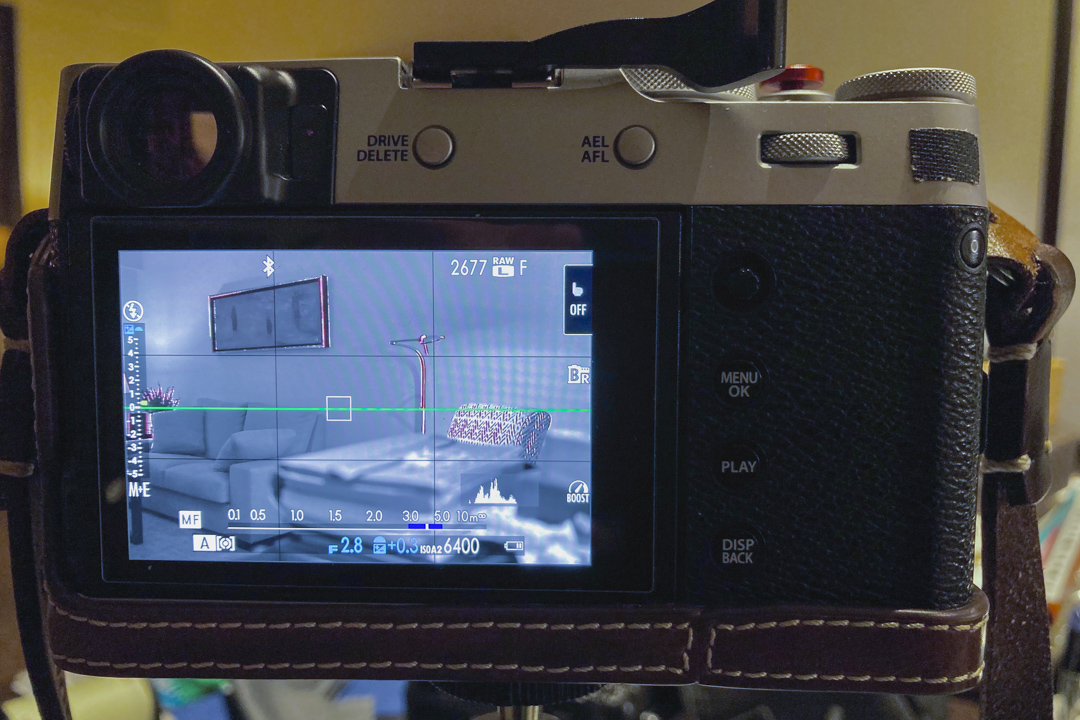

Quizá esto pueda ayudarte. En modo manual la única confirmación de enfoque es la que te da el focus peak, que yo tengo seleccionado en rojo brillante (y que apenas se distingue en la lámpara de pie y el sillón). El punto de enfoque central es un cuadradito blanco porque con la cámara en M no está en uso.

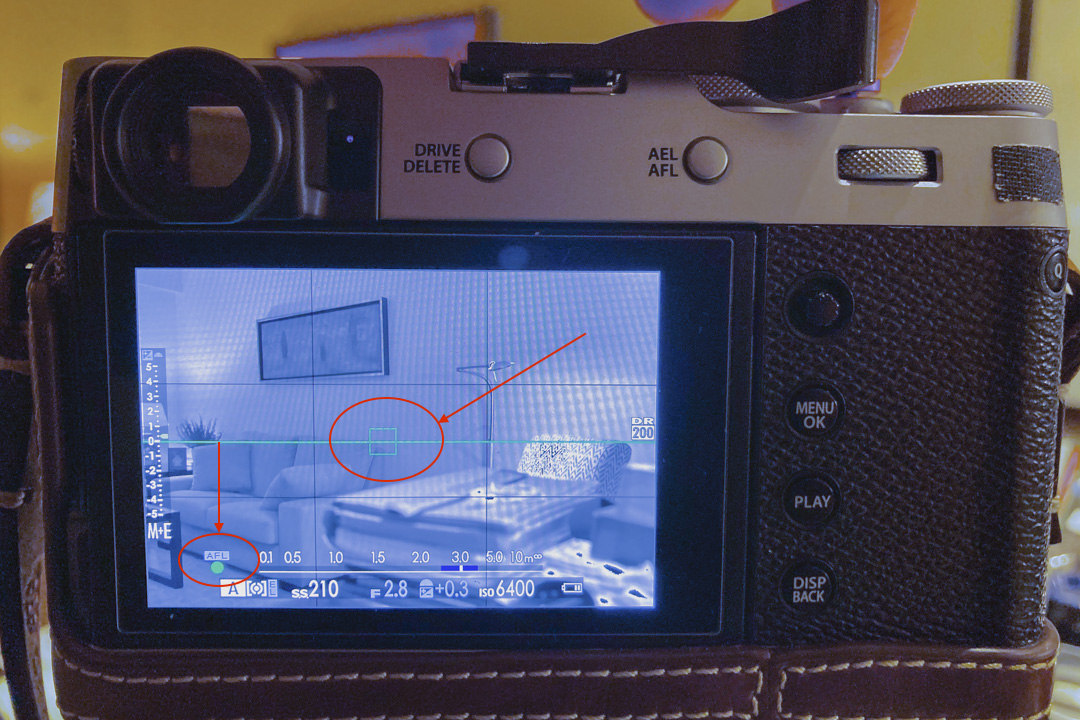

En modo AF la confirmación de enfoque la obtienes al colorearse en verde tanto el punto de enfoque (AF-L), como el cuadrado que indica el punto de enfoque que marco con un círculo rojo en la siguiente imagen. Cuando el punto de enfoque se pone rojo, la imagen no está enfocada.

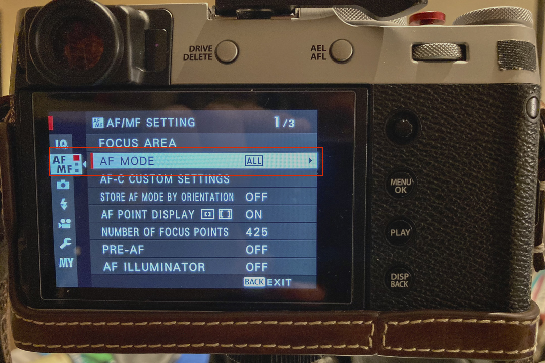

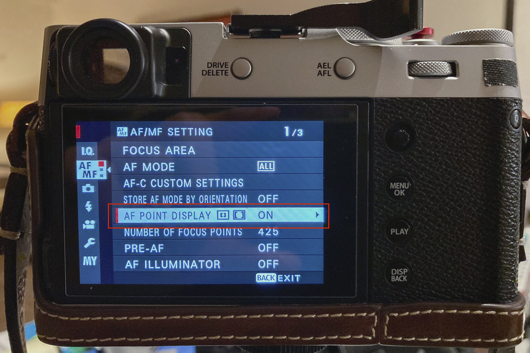

Para que esto suceda, tienes que configurar la cámara como verás en las imágenes siguientes:

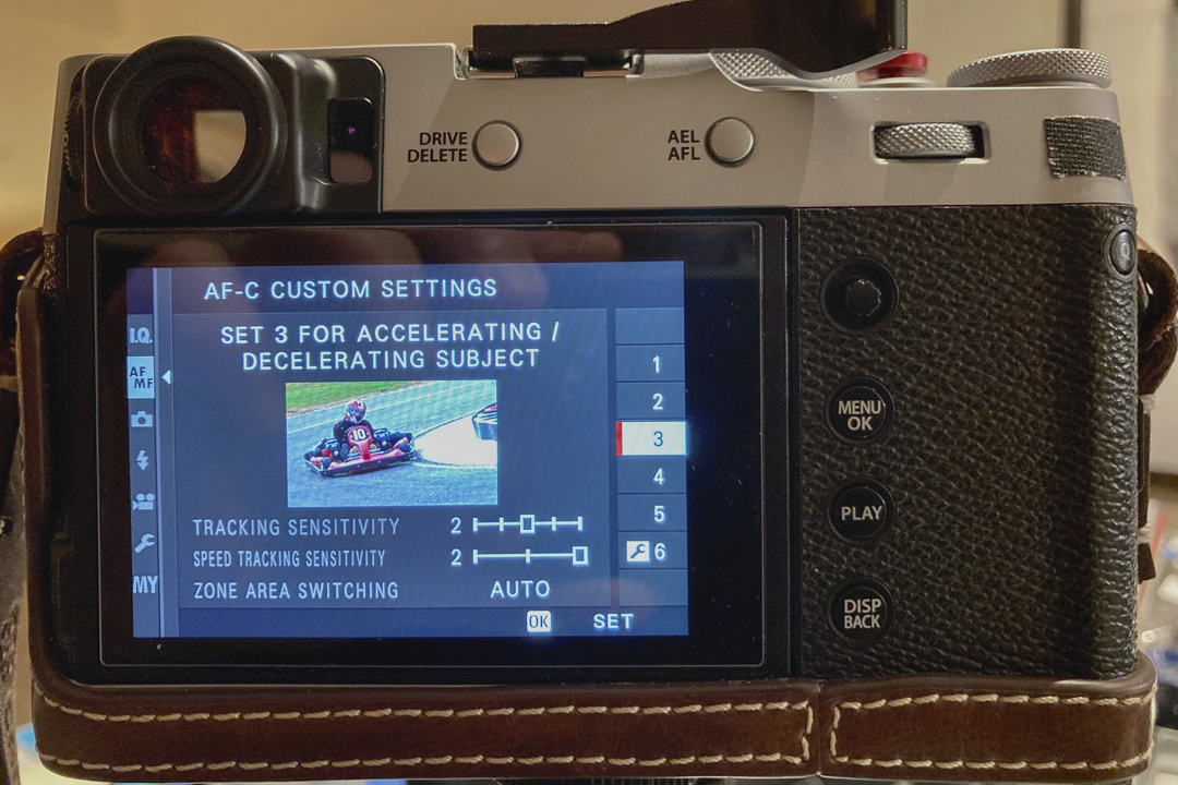

Y aunque la X100V no es una cámara para fotografiar deportes, el AF-C lo configuro así:
Ver el adjunto 58377
Siento el moiré que se aprecia en alguna de las fotos y que mis menús los tenga en inglés, pero tal vez esto despeje tus dudas y las de otros compañeros.
