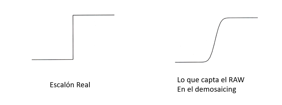

Con el demosaicing para calcular los valores RGB necesitas al menos 3 px para que el calculo sea decente y conservar el detalle, es decir que si el objetivo no nos llega, los negros se convertirán en grises y perderás nitidez.
Si tenemos una linea blanca y otra negra donde hay un escalón donde se pasa del negro al blanco súbitamente, en el demosaicing se genera un escalos suavizado, que este se recogerá mejor cuanto más Mpx tenga la cámara.

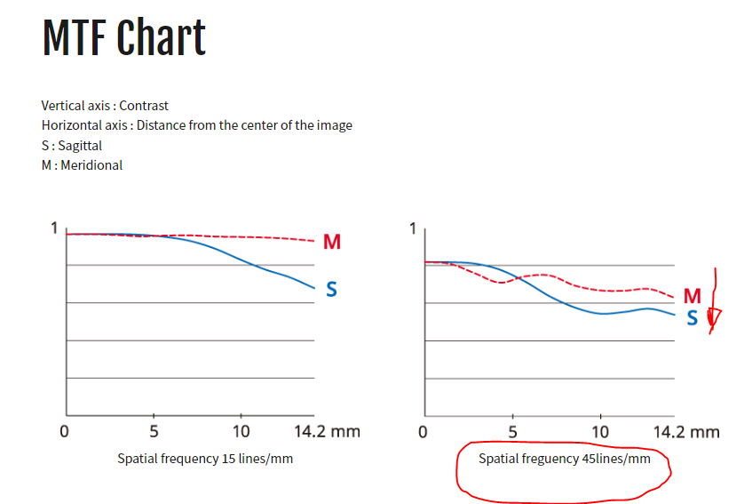

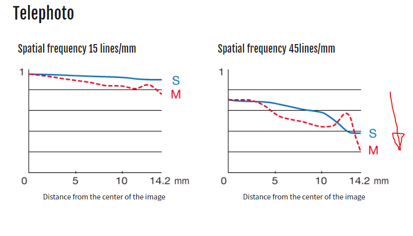

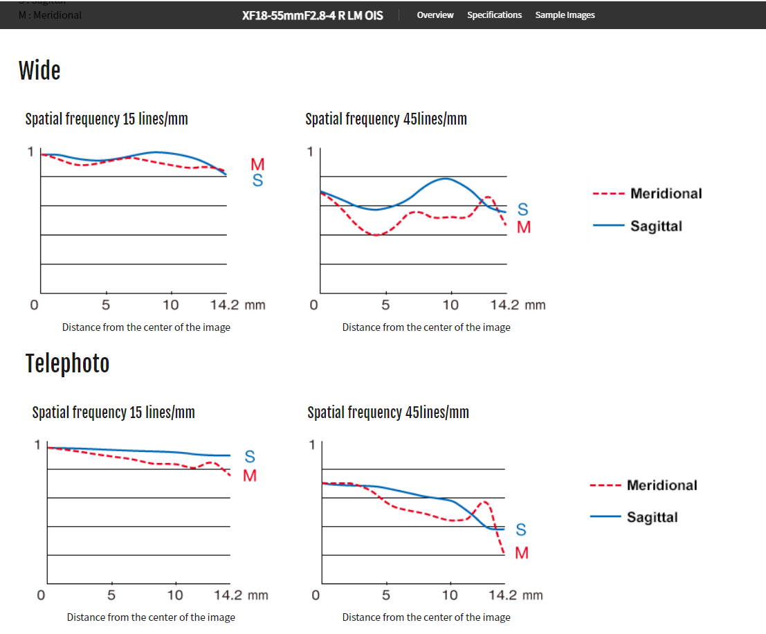

Si vemos las curvas que según Fuji da este objetivo:
En 45 lineas/mm ya en angular cae mucho y muchísimo a 55mm, no es un objetivo recomendable para 40 MPx ( ¡ OJO, no quiero decir que no se pueda utilizar ! ), ahora bien para video ya la situación es diferente ya que al no utilizar todos los PX, y con el movimiento de los fotogramas es totalmente aprovechable, rinde bien.

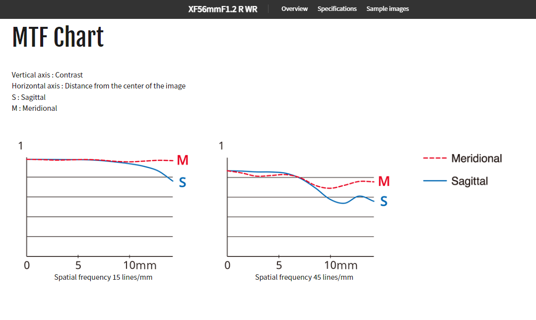

Fíjate la diferencia con el 56 mm nuevo
Ver el adjunto 91486
Ver el adjunto 91487
Ver el adjunto 91488
