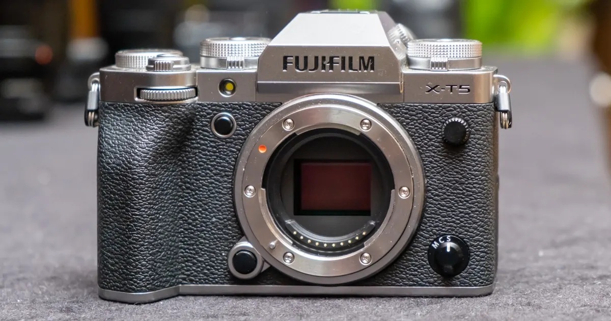

Ver el adjunto 89033
Una pregunta fuera de lugar de este tema, está XT5 que es de color gris en vez de negra, ¿es un modelo especial, se ha cambiado el color en edición, es la luz o es que se le ha cambiado el color del recubrimiento?.
Saludos.
Yo la veo negra con un foco de luz que se refleja.
Eso me parece, ya lo di como una posiblidad, pero viendo los botones totalmente negros, me hace dudar. En cierto modo QUIERO dudar, porque el conjunto posiblemente accidental de colores con la cámara cromada y con el "tejido" en ese gris, es sencillamente espectacular.
Se que ese recubrimiento se puede hacer en muchos colores como ya hemos visto en ciertas cámaras, pero si pudiera ponerle ese color a mi XE3 quedaría chulísima. 😉
