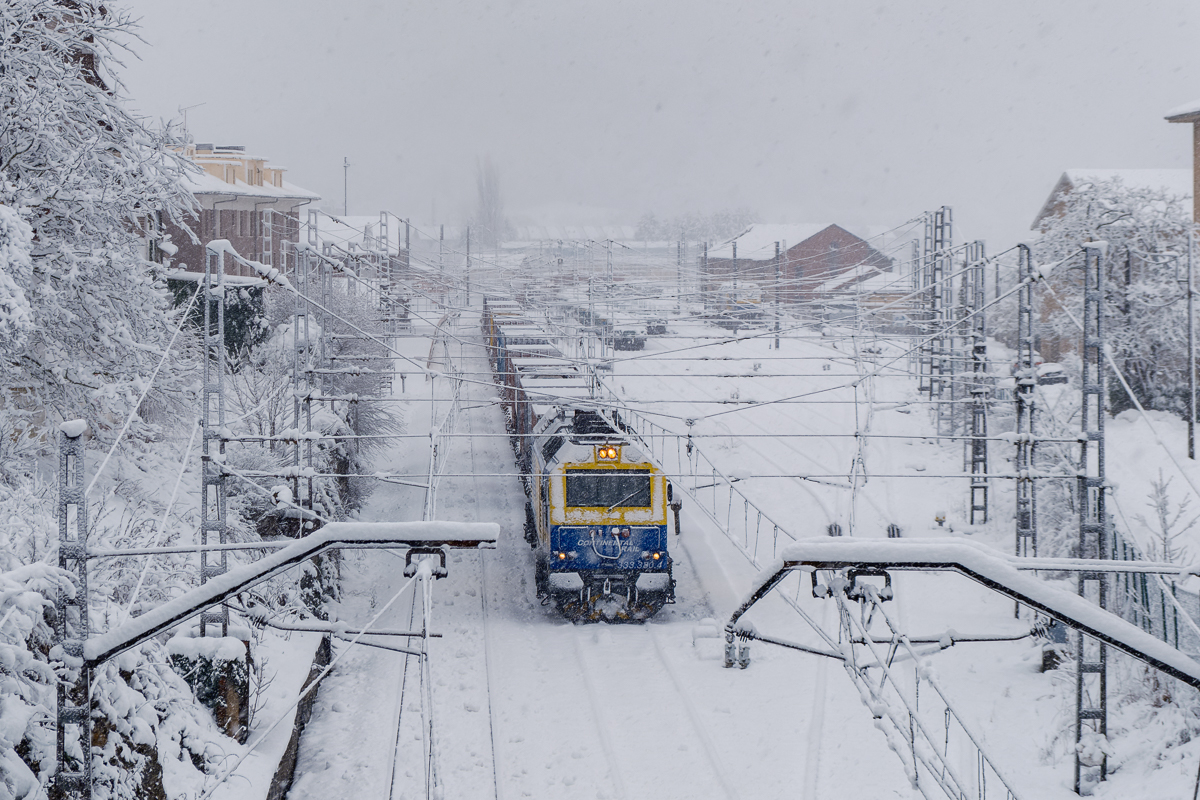

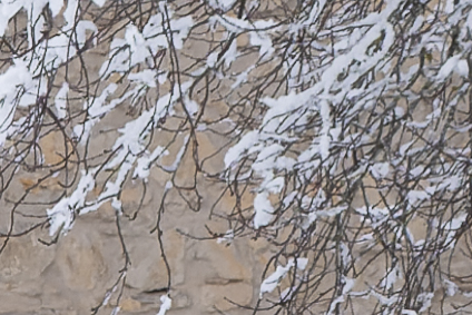

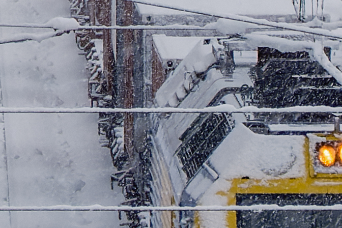

Fujifilm X-T5 + Fujinon XF 18-55mm F2.8-4 R LM OIS a 55mm y f/5.6. Revelado con Pure RAW 2.
Recorte 100% en la esquina:
