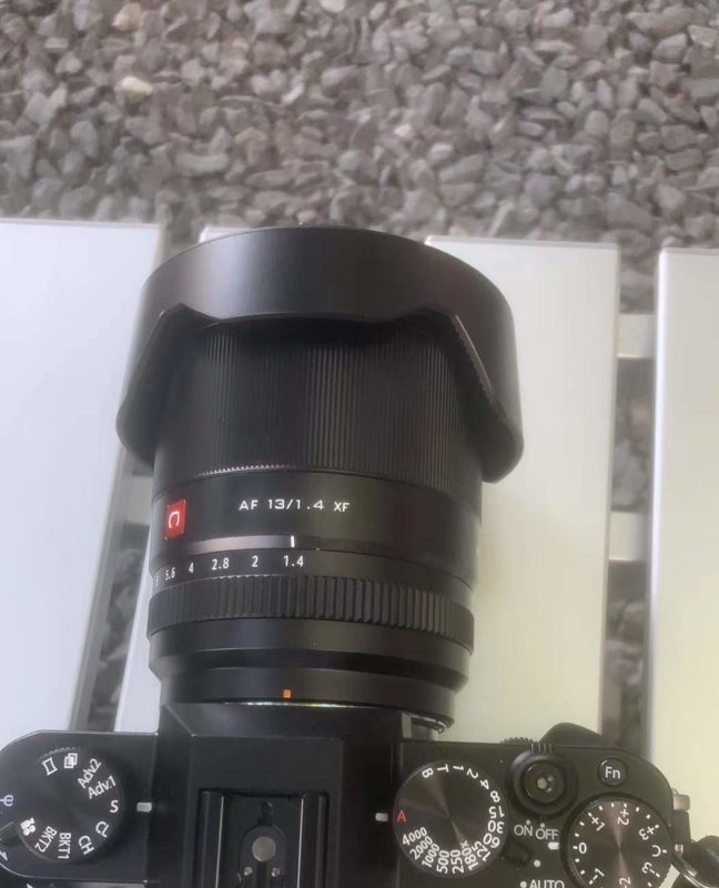

A pesar de no contar con la etiqueta «PRO» que sí se colgó al Viltrox 75mm F1.2, el Viltrox 13mm F1.4 es de construcción metálica en la mayor parte de su superficie. No hay quejas en su factura: todo está ensamblado sólidamente y la sensación de «tanque» es la más habitual. Eso sí, la portabilidad no es su fuerte: sus dimensiones y un peso de 415 gramos no lo alejan mucho de objetivos similares para sensores «full frame».
Para la mayoría de foreros «es grande y pesado» aunque, por otro lado, «tienes la sensación de estar usando un objetivo premium«, tal como apunta @bidaiari.
El Viltrox 13mm F1.4, como el resto de objetivos de la marca, efectúa las actualizaciones de firmware a través de un puerto de tipo USB-C en la montura. El proceso se lleva a cabo sin dispositivos intermediarios, de manera directa con un ordenador.
Resulta interesante encontrarnos con un parasol de metal aquí. Lanzamientos posteriores con etiqueta «PRO» plastificaron este accesorio pero no es el caso de un Viltrox 13mm F1.4 que mantiene su factura metálica en toda su estructura.
Una buena noticia es que el diámetro de rosca frontal del Viltrox 13mm F1.4 es de de 67mm: idéntico al Samyang 12mm F2, lo cual significa modelos de filtros protección, polarización y densidad neutras bastante más asequible que los habituales 72mm (o más) de ultra-angulares de esta luminosidad.
