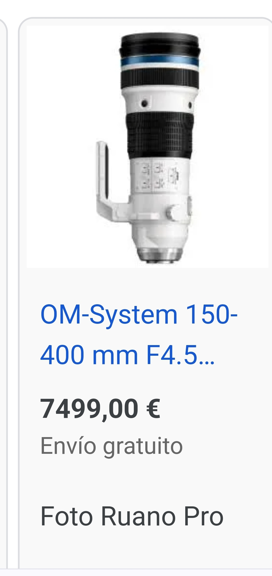

Efectivamente, pero todo tiene su explicación.
Si quieres nitidez y aperturas maximas grandes, y montar los objetivos en camaras con muchos pixeles, HX2, XT5, A7R5, A1, y AF muy rapidos y precisos, no queda mas remedio que hacer objetivos grandotes, con muchos grupos de lentes y muchas lentes que unas corrigen las aberraciones que hacen las anteriores.
Fijate por ejemplo el OM 150- 400, , no esta mal
Aqui Sony tiene tres gamas la normal, la G y la GM, diferentes calidades, aperturas y precios.
Tambien por lo que veo Fuji va un poco por esa linea, con algunos objetivos.
Al igual que OM tiene un surtido de objetivos variados, 1,2, 1,8 y f4.
Pero siempre igual calidad y aperturas grandes, caros y grandotes.

Nos habían vendido mucho la moto de que el sistema mirrorless iba a traer objetivos mucho más contenidos en tamaño, por esa menor distancia de registro.
Y luego se está viendo que no es tan así.
Sí que algunos son más pequeños, los objetivos standard para el formato, que son más cortos aprovechando esa menor distancia de registro y las cámaras también son más pequeñas, sobre todo más delgadas.
Pero luego cuando ya te vas a teles y a angulares los tamaños empiezan a crecer bastante.
Algunos de esos teles y angulares que están vendiendo no son más que los mismos diseños tradicionales de reflex a los que se les ha añadido "un adaptador incorporado".
Esto ocurre sobre todo en terceras marcas que se han visto a abocadas a tener que sacar muchos objetivos para muy diferentes formatos, y lo que hacen es cambiar únicamente la interface de comunicación.
Sony parece que se empeña en aprovechar al máximo la distancia de registro, acercando mucho las lentes al plano focal, y eso tampoco reduce sus objetivos fuera de las focales estándar que tienen a ser más cortos pero con mayor diámetro y voluminosos.
Lo que observo en general es que los objetivos algo luminosos en mirrorless tienen a tener diámetros bastante grandes y no son tan pequeños.
Y encima en muchos casos con el paso a mirrorless nos han introducido ópticas menos luminosas (con la disculpa de que el sensor es muy bueno) pero costando bastante más que sus hermanos en reflex más luminosos, en muchos casos muuuucho más (como ocurre con los R de Canon).
Fuji tiene algunos objetivos bastante contenidos de tamaño, otros no tanto, yo diría que anda en una posición intermedia, tanto en tamaños como en las luminosidades que ofrece (que en muchos casos no son para nada estelares y sin embargo el precio sí es muy alto, pero no veas los nuevos Canon).
Lo que sí me parece que fuji apuesta por una elevada calidad óptica no basada exclusivamente en las correcciones de software.
Vamos que nos están "chuleando" descaradamente XD

Pues nada, tienen poca pdc, los objetivos son grandes y muy caro todo.
