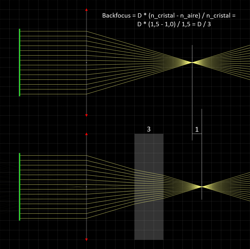

Me parece que la gravedad del backfocus que introduzca el filtro no es tal. Hay varias aplicaciones que dan lugar a cambios en el punto de enfoque (fotografía IR o los tubos de extensión por ejemplo), y no pasa nada, simplemente hay que enfocar de acuerdo al nuevo sistema óptico. La escala de distancias del objetivo se puede tornar inútil, pero a quién le importa teniendo unos magníficos visores electrónicos con lupa que te permiten enfocar con precisión? Al AF tampoco tengo claro que tenga que afectarle, si el enfoque se hace de nuevo sobre el sensor, por qué le tendría que afectar?
Si alguien tiene curiosidad la desviación de 1/3 del grosor del filtro viene de las relaciones de índices de refracción aire-cristal:
Salu2!

Asi es. Si enfocas en manual con el visor puedes corregir esa desviación.
Pero como he dicho lo del AF no es tan claro. Porque no sabemos cómo realmente el AF de Fuji funciona. Se hace el cálculo a nivel de sensor eso si. Pero la orden que se da a la lente es fija o es variable y capaz de corregir esa desviación?
Pero lo más importante es la pérdida del foco a infinito. Algo que cualquiera que haya toqueteado un poco objetivos con tubos de extensión o lentes macro que alteran el punto focal sabe de sobra que pasa. Ese sería mi gran miedo. Porque como bien dices, dudo que muchos usuarios de Fuji enfoquen usando las marcas de distancias inexistentes en sus objetivos.
