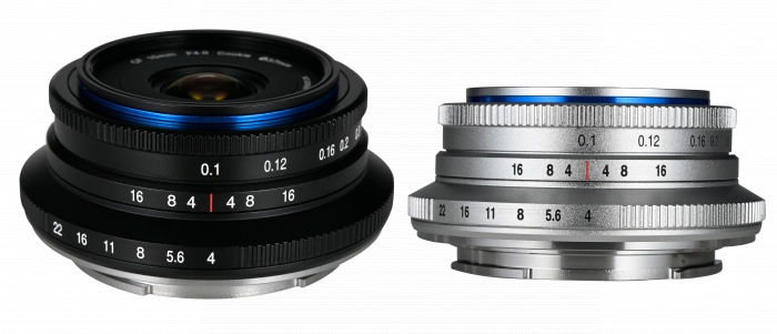

El Laowa 10mm F4 Cookie plantea una nueva alternativa en el nicho de objetivos utra-angulares y mega-portables para sistemas mirrorless de formato APS-C. Supone otro granito de arena en el castillo del arsenal de objetivos para la montura Fujifilm X que -al menos hasta el territorio super-tele- puede presumir de objetivos de todas las focales, luminosidades, tamaños y precios. Esta propuesta de Venus Optics cubre un ángulo de visión apabullante de 109,3º manteniendo la rectilinearidad que caracteriza a la marca. También logra retener una abertura máxima de f/4 y unas dimensiones que le hacen merecedor del apellido “Cookie” (galletita en inglés): sólo mide 25 milímetros de largo y pesa 130 gramos.
Laowa 10mm F4 Cookie emparejada con una Fujifilm X-T30.
🛒 En la página oficial de Venus Optics el Laowa 10mm f/4 Cookie está a un precio de 299$.
La solución ultra-angular más portable

Se trata de afirmaciones muy optimistas: la nitidez en el centro es muy buena desde máxima abertura y lo mismo puedo decir del contraste en todo el encuadre. Desafortunadamente, a f/4 más allá de la parte central la resolución va mermando a medida que nos acercamos a las esquinas. Aunque a f/5.6 el rendimiento mejora bastante, no es hasta f/8 que logramos llegar a una resolución que considero más que aceptable en las esquinas, aunque ese juicio dependerá del baremo de exigencia de cada fotógrafo.

Uno de los obstáculos más importantes con el que me he encontrado a la hora de utilizar este Laowa 10mm F4 es la facilidad con la que aparecen mis propios dedos en la imagen. En determinadas posiciones de giro del aro del enfoque, si no tenemos cuidado de retirar las manos fuera del encuadre, el angulo de visión tan extremo puede propiciar que nuestros dedos aparezcan en los bordes.
Por lo demás la construcción de este objetivo es espectacular: no es más que una «galleta» metálica con el espacio justo para el anillo de abertura de diafragma y el aro de control del enfoque, completamente manual y mecánico. En todo momento tengo una sensación premium al utilizar la óptica.
Lo que más agradezco del manejo de este Laowa 10mm f/4 es la facilidad de ajustar con precisión de su aro de abertura de diafragma, provisto de clicks con la resistencia justa en cada paso. Parece que en los fabricantes chinos los diseños «clickless» del anillo de abertura dejan de ser por fin la norma dominante.
