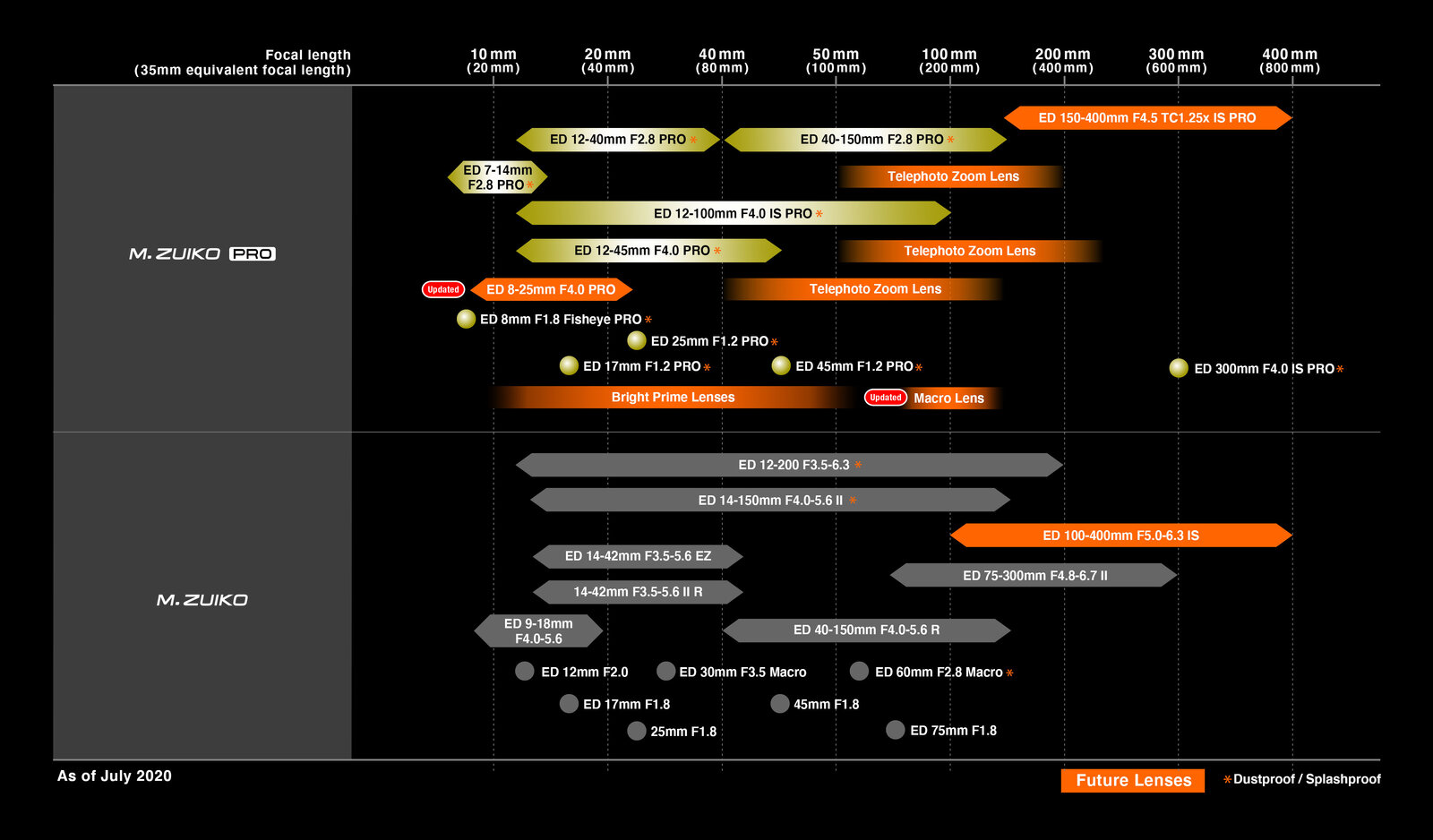

100-400mmF2.8! (Engañosa noticia, es su equivalente en 35mm)
Tan absurdo como decir que se ha sacado un objetivo único porque es un 100-400 2,8 equivalente a ff porque tengas encuadre similar en la diagonal.
No lo que has sacado es un 50-200 f2,8 de m43
Hay que saber que es la abertura para que no es ni.nas ni menos que el diámetro de la pupila partido por la focal.
Si hablas de equivalencias y corriges la focal pues se corrige para todo.
La pupila no cambia y si la focal equivalente es del doble pues la abertura equivalente en DF también es de la mitad.
Por eso la PDC es la misma a f2,8 en m43 que en 5,6 en FF.
Serán las fotos más parecidas que puedas hacer con ambos sistemas incluyendo el efecto sobre el ruido al tener que compensar el uso.
