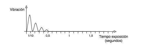

No se trata de discutir si uno se encuentra más cómodo cuando la camara es sujetada por el tripode, o la sujeto en mis manos, ya hemos visto que hay opiniones de todo tipo.
Me refiero a un hecho real que ocurre en las cámaras reflex cuando disparo, y es que la camara vibra por consecuencia del golpe y las fuerzas de inercia cuando el espejo frena y llega al tope, antes de que abra el obturador.
Cuando se abre el obturador la cámara reflex tiene esta vibración ( Dependerá de cada cámara ):
33326
Esto supone un problema en dos tramos de velocidades, o mejor dicho no hay problemas en dos situaciones:
- Velocidades más rápidas de 1/500 seg, no hay problema ya que al ser una velocidad tan rápida, no hay tiempo material, ya la foto esta hecha antes de que empiece a trepidar ( dejemos a un lado la velocidad de sincronización sderia otro debate ).
- Velocidades más lentas de 2" aqui es verdad que la cámara trepita durante la exposición, pero no más de 5% respecto al tiempo total de la exposición, por lo que tampoco es problema.
Entonces hay un rango de velocidades donde la cámara trepita es dos tramos entre 2" y 1/500 ( No es que trepite como un martillo pilon ) y para un tipo de fotografia, sobre todo cuadno el infinito quiero que salga enfocado ( Como si existiera ) me tengo que asegurar la foto con el tripode.

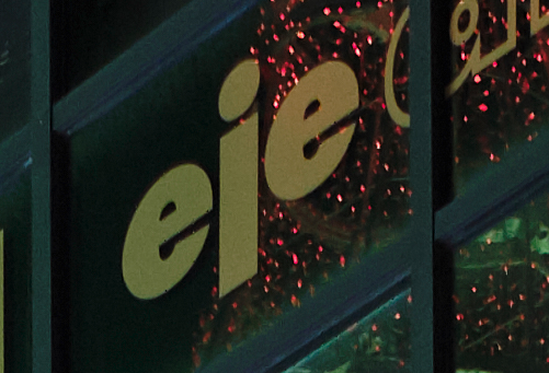

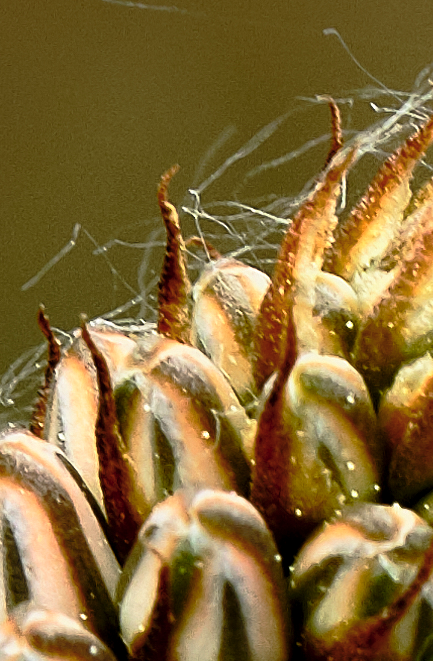

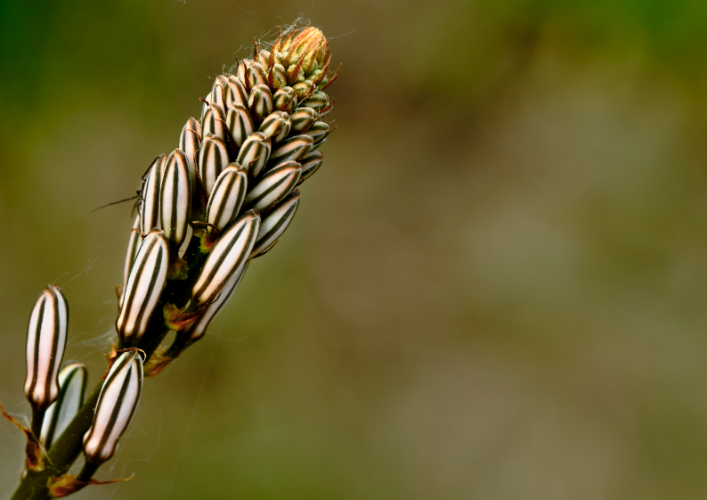

Este hech, por ejemplo me permite hacer Macro con el 80mm y sin flash donde en fotografia macro te decían el "tripode irrenunciable" a velocidades bastantes lentas para esta disciplina, de esta forma me puedo mover rápido, enfocar y disparar, con tripode imposible:
¿Encontráis movida esta foto?, con una reflex seria muy difícil hacerla a 1/80 seg con un 80mm ( 120 mm equivalente )
33328
Recorte al 100%
33329
A 1/25 seg
33330
Recorte al 100%
