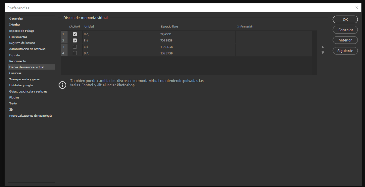

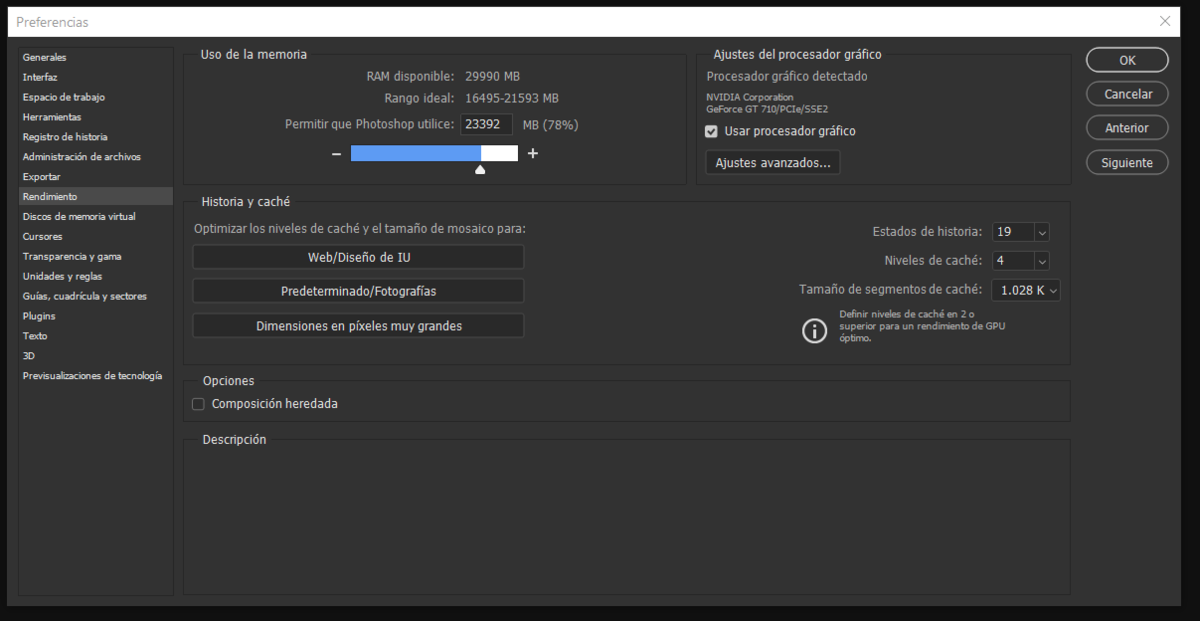

Ahora mismo no estoy delante del equipo donde tengo instalado PS, pero en la configuración, hay una opción, con una traducción penosa, que llama "azulejos grandes", donde puedes escoger si trabajas con archivos grandes y pocas capas o archivos pequeños y muchas capas, puede que una de esas opciones te ayude.
Otra cosa que puedes mirar es el tamaño de la cache de photoshop en la configuración, y si tienes otro disco interno, pasa la cache a ese disco.
Cuando llegue a casa te paso los pantallazos de como lo tengo yo. Yo tengo un equipo con menos procesador y 32 gigas y me va como un tiro.

Estas son las configuraciones de que te hablaba, a mi me va bien con ellas.

Muchísimas gracias @jseijas y @jfk por echarme una mano. He conseguido solucionar algo el tema cambiando de disco la caché, aunque no llega a ser una fluidez absoluta como antes.
