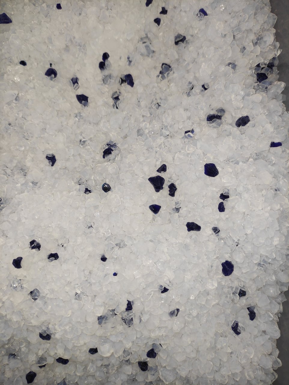

Esa es arena aglomerante (precisamente la que utilizo yo con mis dos gatos). Esta otra es totalmente diferente. Como cristales pequeños.

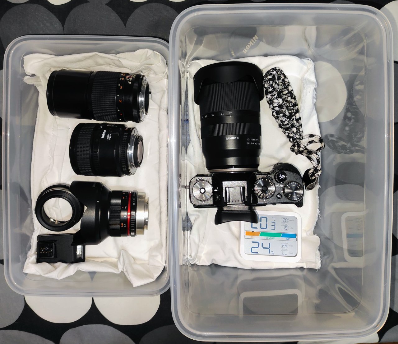

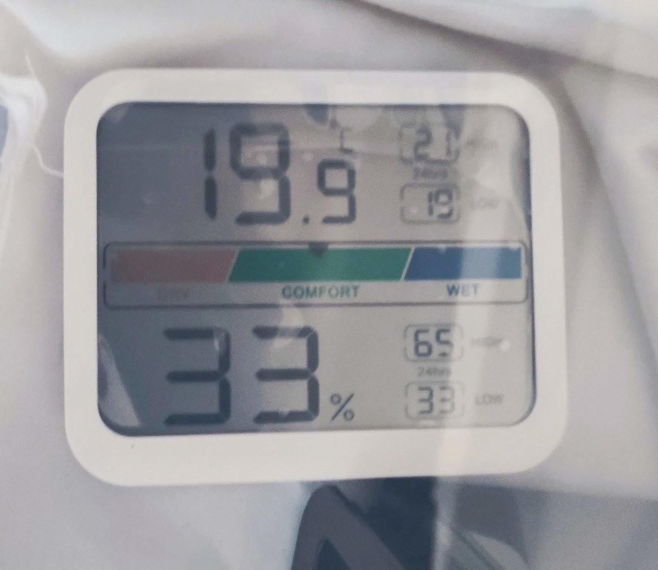

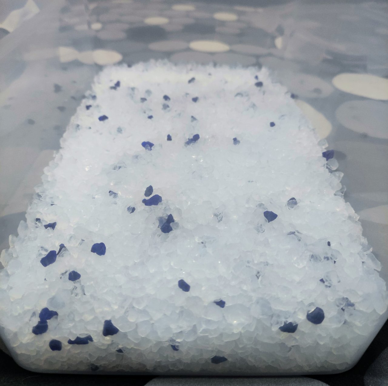

Oye, @Chusastur, sácate alguna foto aparente desde arriba con la tapa abierta del tupper para publicarla en el blog de Fujistas 🙏 Yo siempre he usado bolsas de sílice y sucesivos recalentamientos en el microondas... pero esta solución me parece más cómoda e incluso más segura.
¿Servirá así ?
