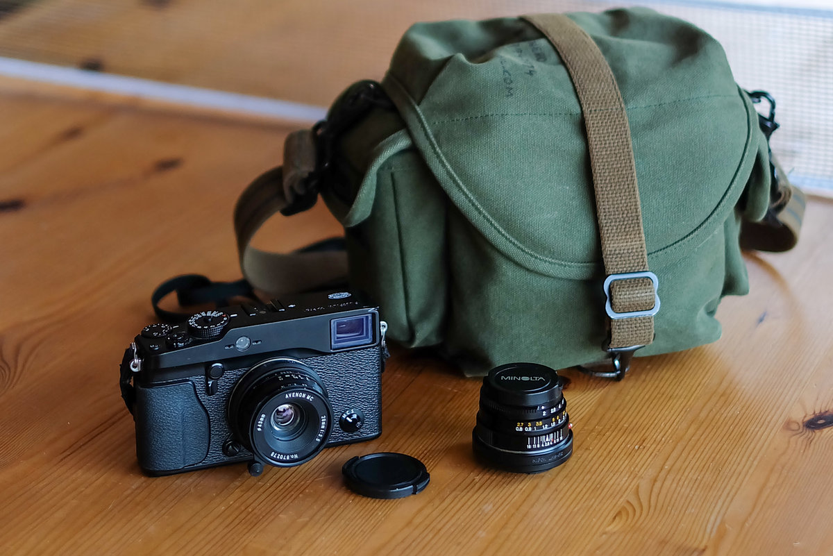

Los m42, Nikon (tengo un montón y a veces los uso con la Fuji) canon, Minolta, etc al ponerles el adaptador se convierten en unos tochos de cuidado.
Prefiero mil veces el 7artisans 55/1.4 que mi Nikon 50/1.2 con la Fuji, para que te hagas una idea...
Aqui lo puedes ver en la xpro1 junto al Minolta 40/2, primo hermano del Leica 40/2.
