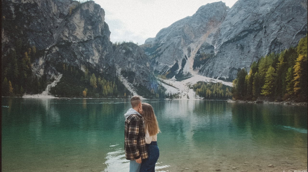

Hola! Llevo un año con la camara XT3 y lente 18-55mm y sigo sin conseguir resultados óptimos ni en video ni en foto. Noto que no enfoca , a alguien mas le pasa esto? Gasté mucho dinero en la camara y el resultado no es el esperado. Ayuda porfavor. A continuacion pongo dos capturas de un video grabado a 4K

hola.
Es dificil poder ver con la compresion de las fotos en el foro el detalle. en las que has puesto yo veo mucho ruido pero imagino que sera por lo que te digo de subir directamente al foro.
Imagino que tendras la camara bien configurada en cuanto a Af y la rueda frontal en posicion de C si quieres af continuo.
No tienes otro objetivo para poder comparar? Prueba tambien a grabar con enfoque manual a ver so ves mejoras en las tomas y vamos viendo de donde te puede venir el problema

para enfocar con s tienes que pulsar el boton de disparo a la mitad. Si estas haciendo video con enfoque selectivo, tendras enfocado donde lo hayas seleccionado al frincipio del video, si mueves camara o se mueve el motivo principal y no vuelves a enfocarlo pulsando, este saldra fuera se foco
Para foto es el que yo uso, no deberia salir desenfocado ya que el cuadro verde del visor es el que te indica donde esta el foco antes de pulsar hasta el final del boton y hacer la foto.
El enfoque continuo en foto lo usarias para motivos en movimiento y rafagas, si no haces esto, mejor el enfoque selectivo
