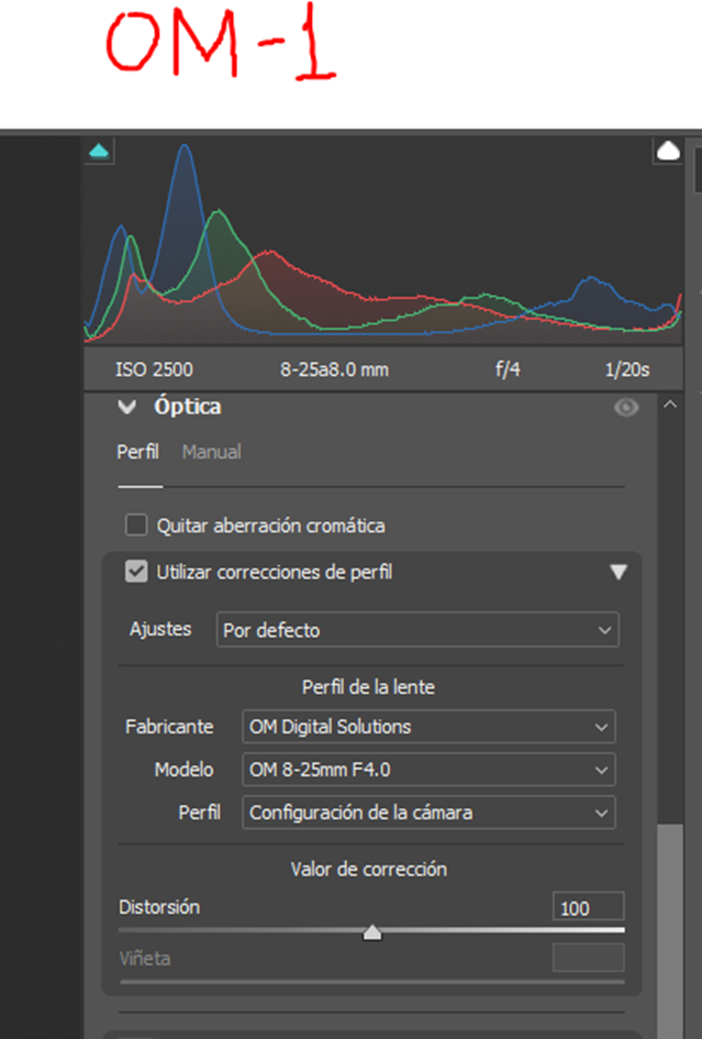

No, tengo pruebas
Otra cosa es que al reducirlo al mismo tamaño se vea igual, no mejor.
No ha mejorado la tecnología, simplemente ha aumentado la resolución. Eso se podría aplicar a cualquier otro caso.
Pruebas que interpretas mal, porque precisamente el que el ruido a nivel de pixel se haya mantenido es gracias a que ha mejorado esa tecnología y se ha reducido el ruido electrónico y/o de otro tipo (hay múltiples fuentes de ruido que contribuyen a empeorar la señal).
Ya te lo he explicado, pero parece que lo has obviado.
Si la tecnología no hubiera mejorado y fuera el mismo sensor pero aumentando la resolución al doble, el ruido apreciable habría aumentado un paso, cosa que según tú mismo dices no ha pasado y se mantiene el ruido.
No haces más que confirmar lo que he venido comentando.
El ruido apreciable en la imagen depende de la relación señal/ruido, si la señal se reduce al aumentar la resolución has de mejorar el ruido electrónico para mantener dicha relación.
Las pruebas que haces están simplemente mal planteadas: no se puede hablar de ruido en la imagen sin fijar una resolución de salida o un tamaño de impresión puesto que el ruido visible depende intrínsecamente de eso además de otros parámetros. Si has de comparar diferentes sensores de distinta resolución y/o tamaño necesariamente has de fijar una resolución o tamaño de imagen para compararlos.
