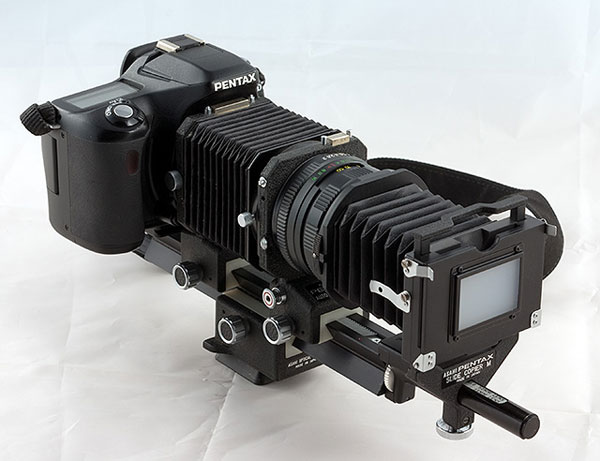

Tengo uno como este pero no sé de qué marca

No conocía esos sistemas, la ventaja de los que tienen tubo es que te aseguras que sensor y diapo están paralelos y si es para un número grande de diapos te ahorras las herramientas de geometría. La desventaja, como se puede ver en la foto del mío, es que dependiendo de la focal y el diámetro del filtro de la lente hay que buscarse la vida con aros. Pero una vez que das con lo adecuado no necesitas ni trípode
