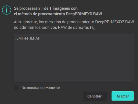

Hola. Me he bajado la versión 4 y, como pasó en versiones anteriores, no procesa en el modo de revelado "DeepPrime XD Gen 2", los archivos de Fuji, al menos los RAW de mi X-H2s, con lo que los procesa con la versión "XD" que es igual que hacerlo con la versión 3.
En versiones anteriores no tardaron demasiado en actualizar la aplicación para poder procesar nuestros RAW, pero de momento, el programa te avisa que...
