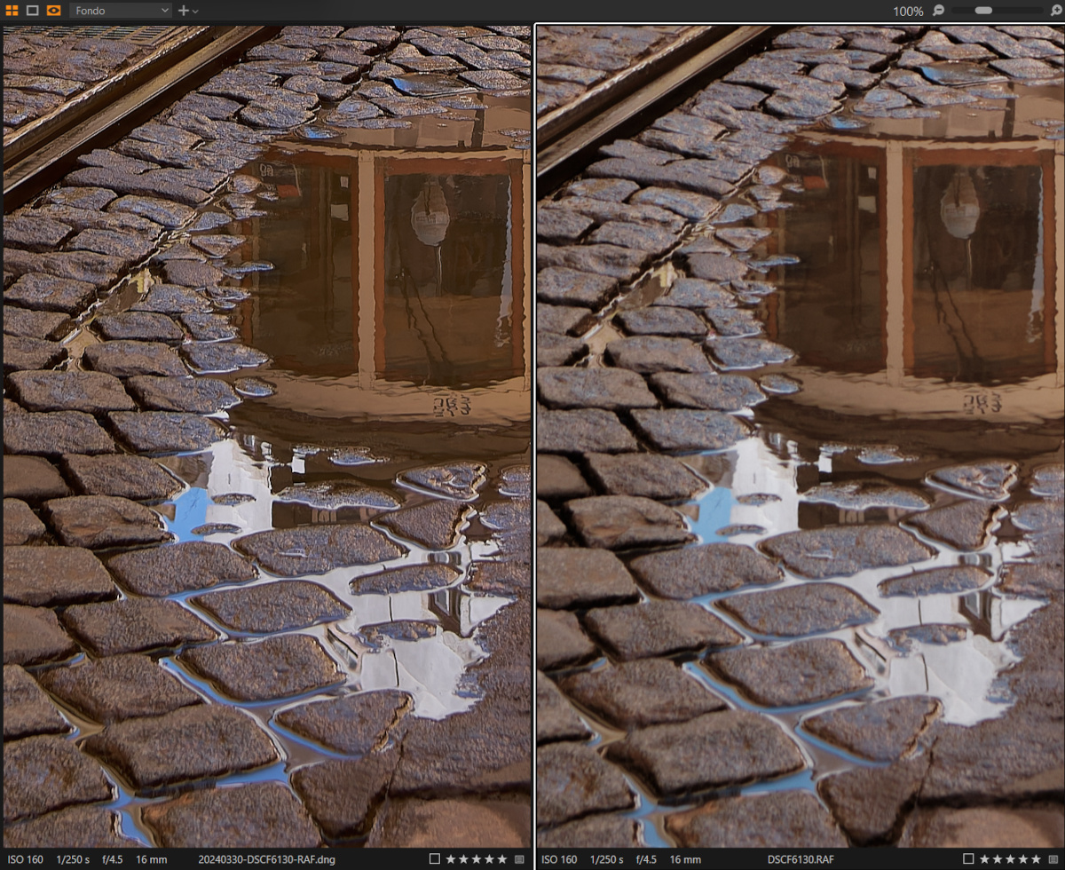

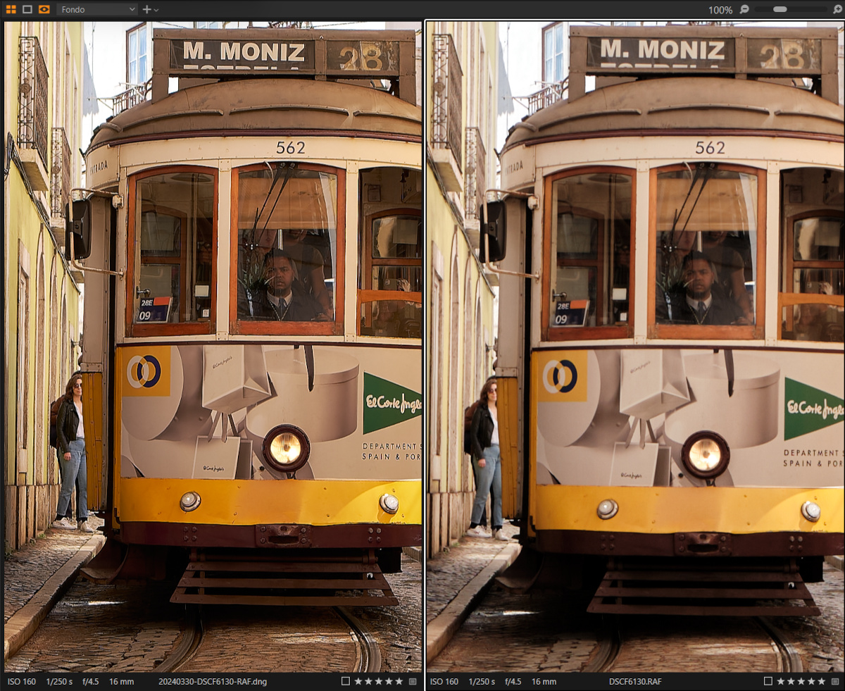

Está de oferta a 89€ y estoy probando la versión "trial". En principio sin intensificar los detalles este es el resultado con zoom al 100%:
La verdad que se nota bastante y me tienta. Me ha gustado bastante más que el Topaz Gigapixel AI (del Photo AI no me he podido bajar DEMO :S), del cual me he bajado también la demo y crea cosas raras incluso en fotos bastante nítidas, sobre todo con el "sharpen".
Eso sí, es con el DeepPRIME XD, porque como dicen los compañeros el XD2 sigue sin estar disponible para X-Trans.
Ver el adjunto 119176
Ver el adjunto 119177
Edit: creo que he encontrado la demo de Topaz Photo AI, voy a probar
