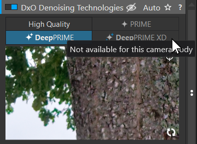

Al margen de la ausencia del castellano, que egoístamente no me resulta un obstáculo, me repatea que el motor DeepPrime XD sobre el que gira todo el trompeteo no es compatible con los archivos de mi X-T30.
He escrito a los de DxO a ver qué intenciones tienen con los cuerpos de Fujifilm. Espero no estar perdiendo el tiempo...

Gracias por preocuparte en investigar, @Exile. La Fujifilm X-T30 y todas las Fuji desde la X-T10 hasta la X-H2S (la X-H2 no, todavía) son compatibles con DxO Photolab 6, pero esa no es la cuestión a la que me refiero. Hablo del motor de gestión del ruido "DeepPRIME XD" que es el que justifica básicamente el lanzamiento de esta nueva versión mayor. Tanto los modos "DeepPRIME" introducido en DxO Photolab 5 como el modo rápido "High Quality" funcionan -y muy bien- con los RAFs de la X-T30.
Mi frustración es la incompatibilidad por el momento de DeepPRIME XD con las Fuji. He escrito por varias vías a los DxO preguntando sobre esta cuestión pero, por muy franceses que sean, se hacen de momento los suecos.

Mensaje recibido desde DxO sobre las actuales restricciones de DxO Photolab 6 con los archivos RAF tomados con sensor X-Trans:
For FujiFilm X-Trans images, the current restrictions are:
  • No Prime, and DeepPRIME XD support* (but DeepPRIME is supported).
  • No auto mode option in DxO Smart Lightning.
  • No dead pixels option in DxO Denoising technologies.
  • No maze option in DxO Denoising technologies.
*It is planned to add DeepPRIME XD support only with a later minor update of DxO PhotoLab 6.
El soporte a DeepPRIME XD va a llegar en la siguiente actualización menor, dicen. Lo que no cuentan es cuándo, aunque debería ser antes de fin de año...
