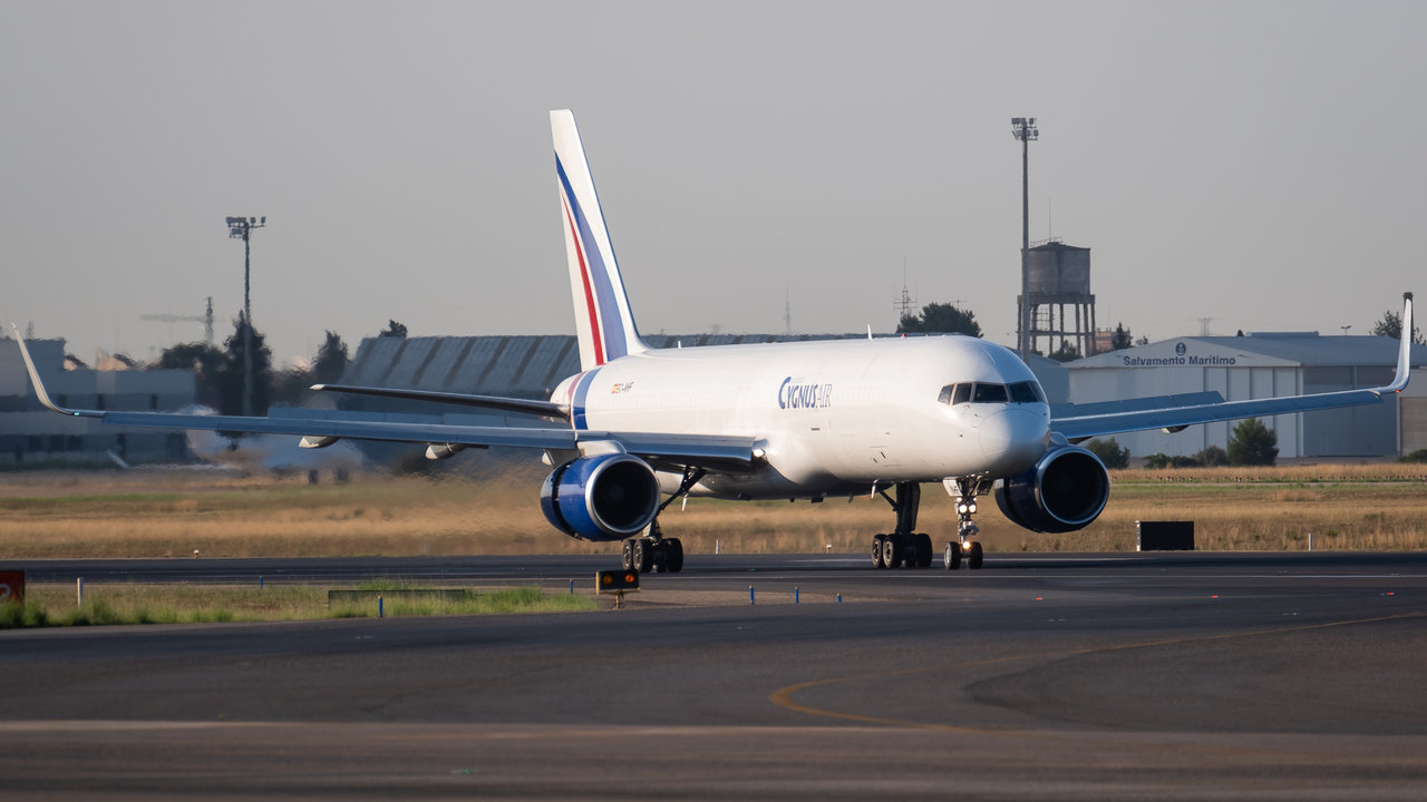

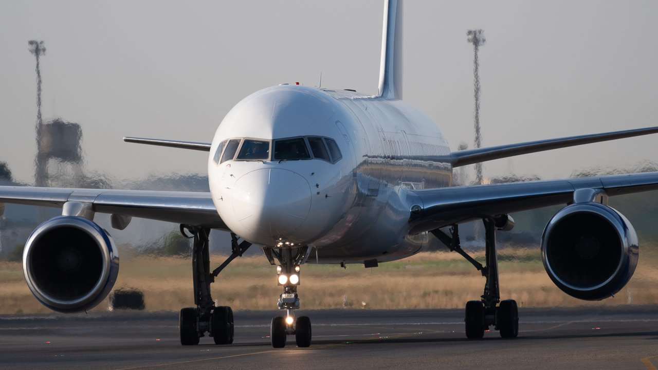

Sobre la primera, la 23423, la veo bien en foco y en nitidez.
Sobre las otras dos fotos, lo que veo es que le falta un de foco/trepidadas, pero muy poco, se puede apreciar en las letras de de la compañía, pero para mi valido.

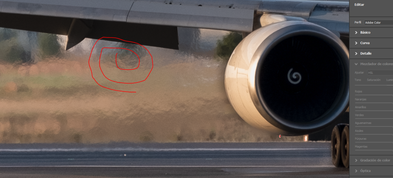

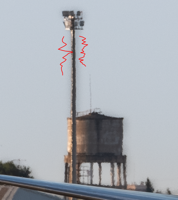

Luego lo que veo es esto:
Pero esta distorsión es normal es cambio de densidad ( difracción ) sobre todo por la temperatura, por el humo de los motores, que salen calentitos, también esto lo puedes ver en los días calorosos, pero a estas horas de la mañana , humo de los motores.

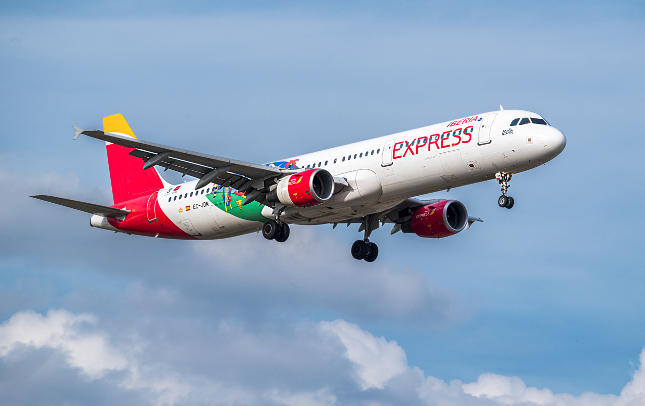

Piensa que que las fotos siempre las tienes que enfocar, bien en el revelado, o bien en PS con alguna mascara de revelado, el 100-400 no es un objetivo precisamente nítido.
Mira esta fotos con el 100 400, con buena luz y reveladas:
Con este 100- 4000 si subes un poco el diafragma, sobre el punto dulce, ganaras en nitidez.

He visto las fotos y me he permitido revelarlas, para poder apreciar mejor las características.
Ver el adjunto 96856
Ver el adjunto 96857
Ver el adjunto 96860
Ver el adjunto 96871
Ver el adjunto 96865
Ver el adjunto 96866

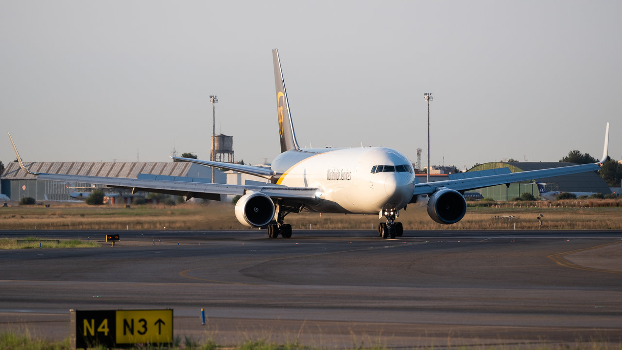

Algunas fotos reveladas en LR
    121,3 KB · Visitas: 96
    133,2 KB · Visitas: 99
    83,3 KB · Visitas: 98
    122,2 KB · Visitas: 95
    113 KB · Visitas: 90
    118,7 KB · Visitas: 89
    131,1 KB · Visitas: 96
    136,7 KB · Visitas: 97
