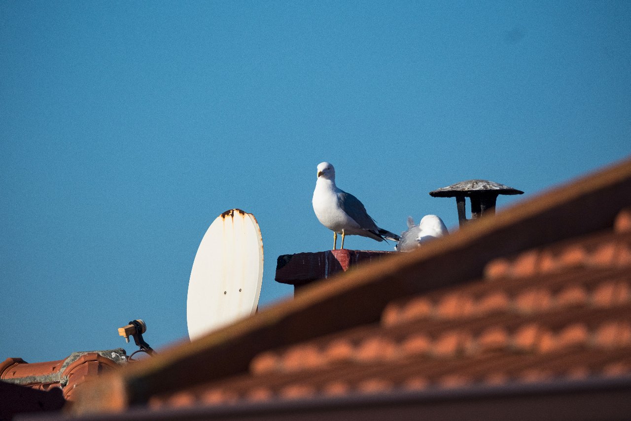

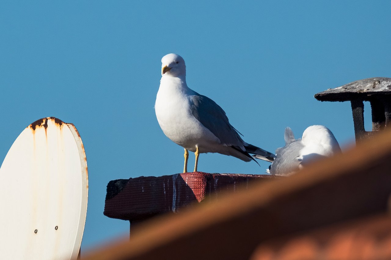

Aqui os dejo unas pruebas rapidas que he hecho desde la ventana, 100-400mm y 100-400mm + 1.4x
Son los raw pasados a JPG y al tamaño que salen, sin claridad ni textura ni nada raro.
Importante decir que ha sido a las 9 de la mañana con dia un poco nublado, asi que la luz no era la mejor. En un rato si puedo hago lo mismo pero con sol, que en Euskal Herria está caro, jajaja
en los nombres he puesto la focal con la que están hechas, y el diafragma ha sido el más abierto en todas menos en dos que he marcado f10.
creo que es más justo ponerlo en la peor situación, para que veais como rinde en las peores condiciones.
100-400mm + 1.4x TEST
los exif los podeis ver en las fotos, mirando la info
Aqui van dos recortes, de dos de las fotos editadas, sin hacer muchos malabares:
los recortes al 100% y sin recortar:

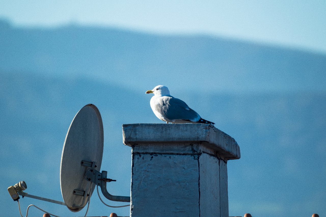

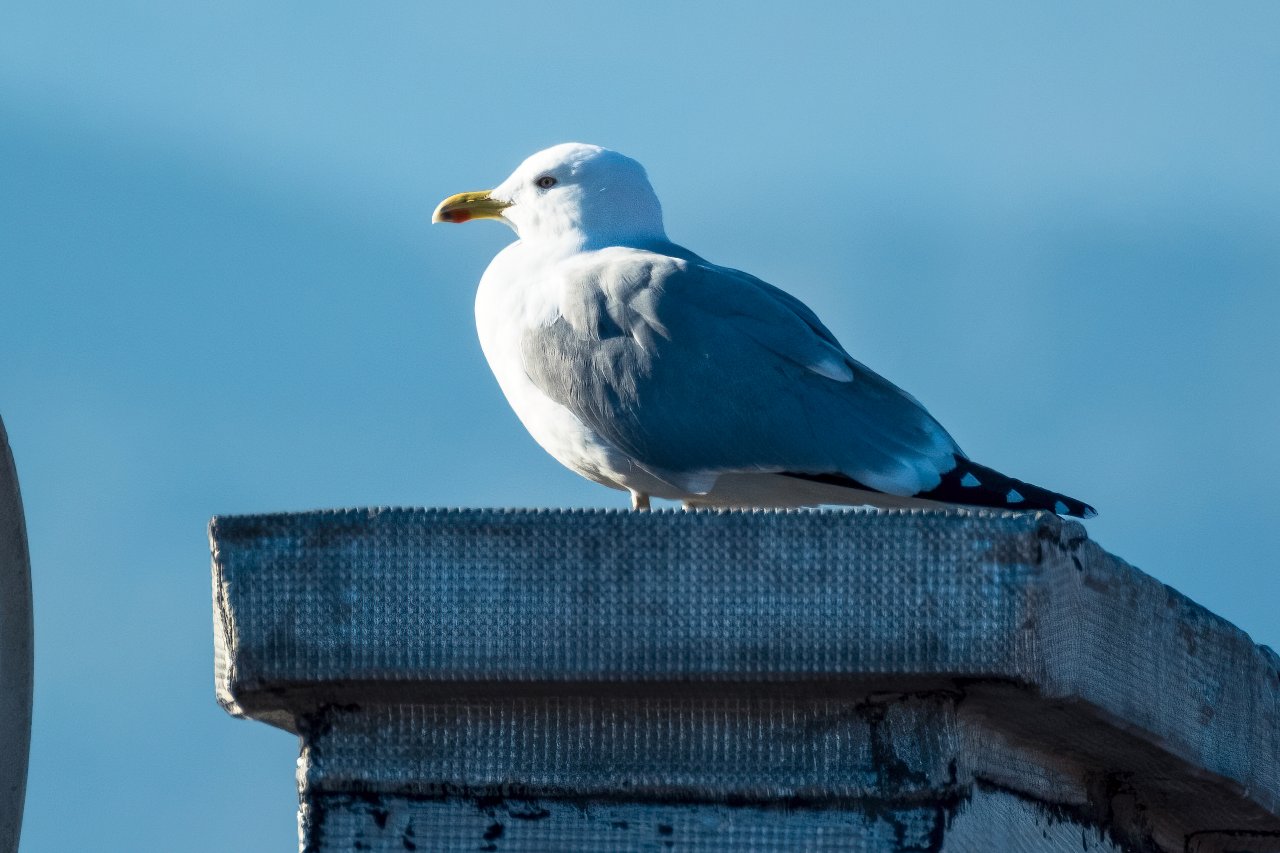

Ver el adjunto 133477
Ver el adjunto 133479
Ver el adjunto 133478
Ver el adjunto 133480
Gracias, también me interesa esa comparativa entre el 400 con dipli y el 150-600.
Por precio y tamaño y por ser más luminoso y versátil para otros usos como hockey, pensaba en esa combinación
En las fotos parece no haber excesivo detalle en las plumas, pero también están con mucha luz lo que resta contraste.
Estaría bien poder compararlo con la misma imagen del 600 y con iluminación menos dura.
