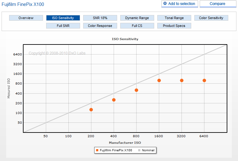

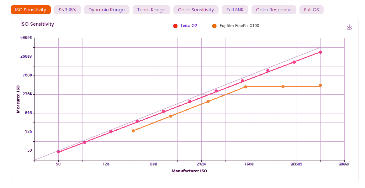

Sobre lo que dices de la Q2, no hablas de la apertura que usas. Asumiendo que sea la misma (porque sino obviamente el ISO a usar sería diferente), es lo normal que entre dos cámaras los niveles RAW obtenidos sean un poco diferentes a igual triángulo de exposición. No hay que darle demasiada importancia, el fabricante decidió aplicar una ganancia un poco diferente para el mismo ISO (mayor en la Q2 en tu caso). Podríamos decir que la Q2 tiene unos "ISOs efectivos" algo mayores que la otra. No veo la X100V en DxOMark, pero está la X100. Si son parecidas aquí se puede ver esa diferencia: los ISO nominales de la Leica corresponden casi a rajatabla a la norma mientras en la X100V están por debajo:
Ver el adjunto 135329
Por cierto veo que los de DxOMark han cambiado las escalas de los ejes y ahora sale todo hecho una mierda, y no hay manera de saber a qué ISO corresponde cada pelotilla ni comparar adecuadamente las gráficas, pero lo importante para lo que hablamos es que los ISOs de la Leica están casi pegados a la norma (la línea diagonal), mientras la Fuji tiene ISOs bastante por debajo, de ahí que tengas que exponer un poco más con ella. Esto habla a favor de la Fuji en realidad, yo lo preferiría en mi cámara. La Fuji además bloquea el ISO más allá de ISO1600, una maniobra muy inteligente para salvar altas luces cuando se usan ISOs altos y que por desgracia no hace ninguna otra cámara.

Hola Guillermo. A qué te refieres cuando dices lo del bloqueo para salvar las altas luces. Me parece muy interesante ya que yo suelo quemar muchas veces las altas luces y me gustaría controlarlo mejor. Muchas gracias.
En esa cámara si pones un ISO superior a ISO1600, la cámara medirá para el ISO escogido pero generará el RAW "a ISO1600", es decir con una amplificación de los datos menor. Por ejemplo si pones ISO6400 la cámara calculará la exposición (apertura/velocidad) propia de ese ISO, pero luego amplificará los datos 2 pasos menos que lo haría un ISO6400 real, salvando hasta 2 pasos de altas luces.
Es una jugada inteligente porque a esos valores de ISO ya no se gana nada por aumentar la amplificación (esto se llama ISO invarianza), así que es innecesario hacerlo. Eso le da una respuesta a ISOs altos muy "analógica" porque se hace más complicado quemar altas luces en el RAW, y ya si se dispara pensando en un BN ni te cuento, porque en BN basta tener un solo canal no quemado para tener chicha en las altas luces. Lo curioso es que ninguna otra cámara, ni de Fuji que yo sepa, lo hace. Debieran hacerlo prácticamente todas porque a ISOs altos todas se hacen ISO invariantes.
En la gráfica ves que los ISO3200 y ISO6400 se implementan como un ISO1600:
