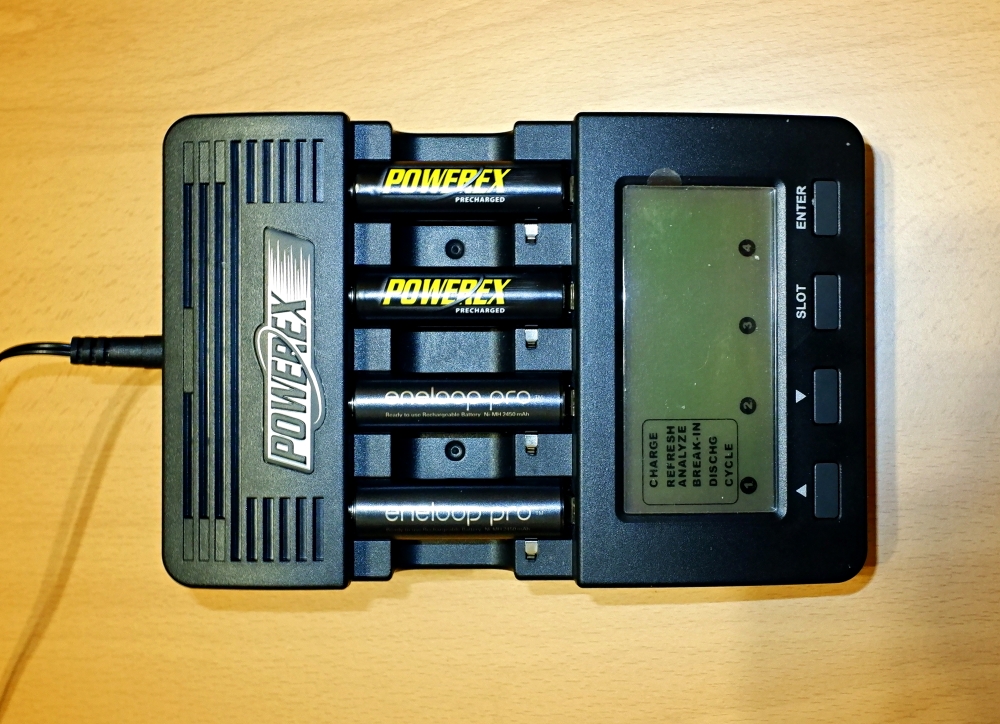

Las Ni-Mh Eneloop no te defraudaran en absoluto, sobre todo las de 2500mAh.
Como cargadores te recomendaría las marcas Xtar, Skyrc, Liitokala o Opus. Skyrc muy, muy buenos cargadores.

Eneloop blancas con el cargador también Panasonic C55. Ese cargador tiene varias funciones que valen la pena. Y encima carga las pilas muy rápido.

Yo siempre he usado bastantes los flashes y siempre con pilas recargables, el cargador que os muestro era lo mas adelantado que había cuando lo compré, jamás tuve problemas de ningún tipo, tengo 8 pilas de cada marca que veis puestas en el cargador.
Ver el adjunto 114359
Tengo que decir que me equivoque con la marca de mi cargador, no es powerex.
Es techno line bc700, me lo habían recomendado en su momento.
Es también de esos inteligentes que detecta nivel de carga, refresca las pilas, controla la corriente suministrada, carga cada una por separado y puedes seleccionar cargar con más o menos amperios, empezando por 200mA.
