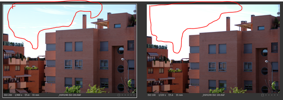

Segundo ejemplo, una escena que contiene altas luces
35834
Pues era lo esperado en las altas luces “ en este caso el cielo “ que con ISO a 200 todavía tiene color y textura, cuando tiro a ISO 100 esta zona aumenta notablemente, aunque en los otros niveles por debajo del 255 en cada canal, se gana igual que en el ejemplo anterior se gana algo de contraste y algo de rango dinámico
35835

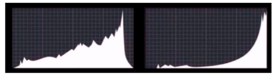

Conclusiones.
Se puede ir a ISO 100 cuando no hay altas luce o cuando si las hay no molestan en la composición.
Muy recomendable en histogramas que predominan los negros y grises oscuros o histogramas correspondientes a escenas de bajo rango dinámico.
35836
No es recomendable en fotos donde el histograma tenga esta forma, porque hay mucha información en las altas luces o hay partes quemadas.
35837
