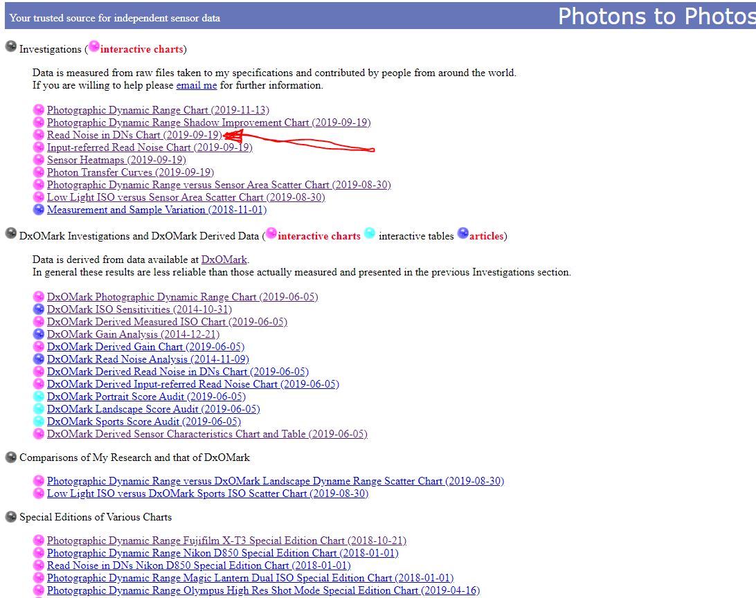

Es de lo mejor que he encontrado, es una BBDD tremenda, solo tienes que elegir lo que te interesa.
Para el ruido lo tienes aquí.

Ver el adjunto 38500
Hola,
No quiero parecer aguafiestas, pero creo que el gráfico de medidas "Read Noise in DNs versus ISO Setting" no es apropiado para comparativas en el sentido que tu le das.
Si lees el texto debajo del gráfico dice que (lo pongo traducido):
"Estos valores brutos no son apropiados para comparar modelos de cámara porque no están ajustados por ganancia o área.
La forma de la curva puede decirle algo sobre el circuito amplificador de la cámara. "
Si utilizas este gráfico para comparar ruido en sensores de distintas cámaras aparecen resultados espúreos, como por ejemplo (puedes probarlo) que la Fuji XT-3 es "también mejor" a 800 ISO que la GFX-50 (la Fuji de formato medio) pero que a todas estas "las supera" una modesta Nikon D3500 APSC.
La medida que se utiliza habitualmente para comprar el rendimiento de los sensores a diferentes ISO es la primera de la lista, "Photographic Dynamic Range Chart" que si presenta valores normalizados. Ahí puede verse que el rendimiento de la 750 a pesar de ser un sensor bastante más antiguo supera el rendimiento de la T3, en más de de 1 paso a ISO 100 y luego sigue ligeramente por encima aunque quedan muy próximos cuando se activa la retoiluminación (la doble ganancia) del sensor de la T3 a partir de los 800 ISO.
Si comparas la T3 con sensores de su misma generación fullframe, por ejemplo con la Sony A7III, se mantiene prácticamente la diferencia a favor del sensor FF en cerca de 1 paso en todos los ISO. Esa diferencia de más o menos 1 paso suele ser la habitual cuando se comparan sensores de la misma generación y tecnología APSC y FF, a favor de este último.
