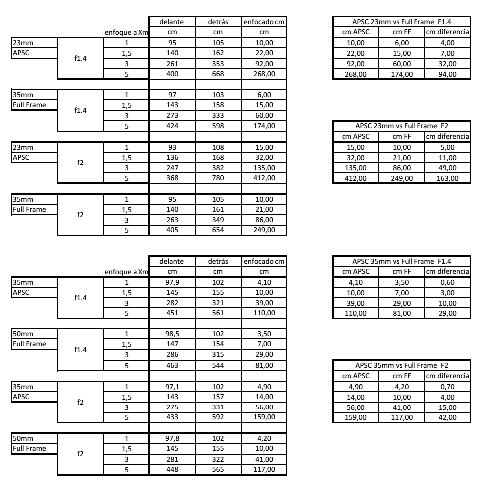

Esta tarde saque uno por uno el PDC (Profundidad de Campo) en dos focales distintas 23 y 35mm en APSC y 35 y 50mm en Full Frame, con dos diafragmas distinto F1.4 y F2.
El programita usado es el DOF simulator, programa gratuito (ANDROID) bastante apañado.
Para que hice esto:
  • Analizar cual es la diferencia real entre el PDC de APSC y el FF
  • Hacerlo a 4 distancias que yo considero de retrato 1, 1,5, 3 y 5m
  • Comparar el PDC de APSC vs FF
  • Conclusiones
A continuación las tablas que he sacado
Analisis del 23mm APSC y su equivalente en FF (hablaré de F1.4)
  • En distancias de 1, 1,5m la profundidad de campo entre ambos sensores apenas hablamos de 4 a 7cm.
  • De 3 a 5m la diferencia es de unos 30 cm y 94cm para la distancia más alejada
Analisis del 35mm APSC y su equivalente en FF
  • En distancias de 1, 1,5m la profundidad de campo entre ambos sensores apenas hablamos de 60mm a 3cm.
  • De 3 a 5m la diferencia es de unos 10 cm y 30cm para la distancia más alejada
Coclusiones:
¿Es significativa la diferencia de PDC enre APSC y FF?
Yo creo que no, para la fotografía de retrato, cuerpo entero u objetos dentro de estas distancias.
¿Esta diferencia de PDC afecta a la belleza en el desenfoque de objetos (fondo) a más de 6m?
Yo creo que no, por debajo de F4 la diferencia de PDC no debería afectar a la belleza del valorado bokéh, y sí a su distancia focal y construcción de la optica (configuración de las lentes, cantidad de palas y forma de las mismas).
Además la diferencia entre APSC y FF según vas subiendo la distancia focal es menos significada, que normalmente son las opticas que utilizamos para retrato ó para aislar un sujeto de la escena.
Abierta la caja de Pandora…..
    335,9 KB · Visitas: 1.703
    209,7 KB · Visitas: 395

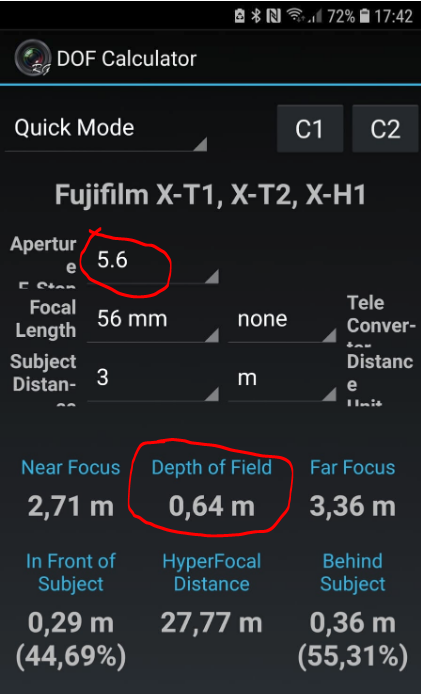

Para mi este objetivo el 56 la magia no es porque sea 1,2 ( que me sirve para cuando hay poca luz ) sino la calidad ( Nitidez, viñeteo, minimas aberraciones, distorsiones, etc ) que tiene, y la que da entre f4 y f 8 es incomparable.
Pero para retratos a f 5,6, y si quiero desenfoque bajo como mucho a F4 y que el fondo este separado del sujeto.
Cuando tenia la FF D750 FF mi objetivo era el 85 F 1,8 ( El f 1,4 era carisimo ) e igual aunque la profundidad de campo al mismo diafragma aproximadamente era un 40% más pequeña, disparaba también a F8

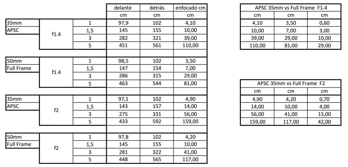

Ver el adjunto 27793
