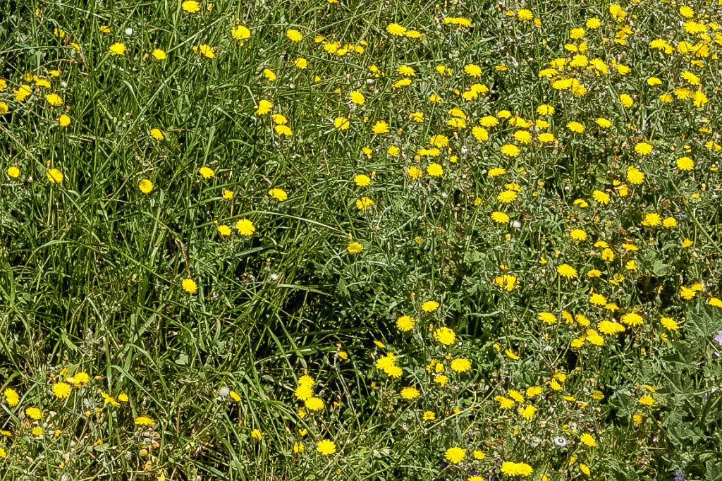

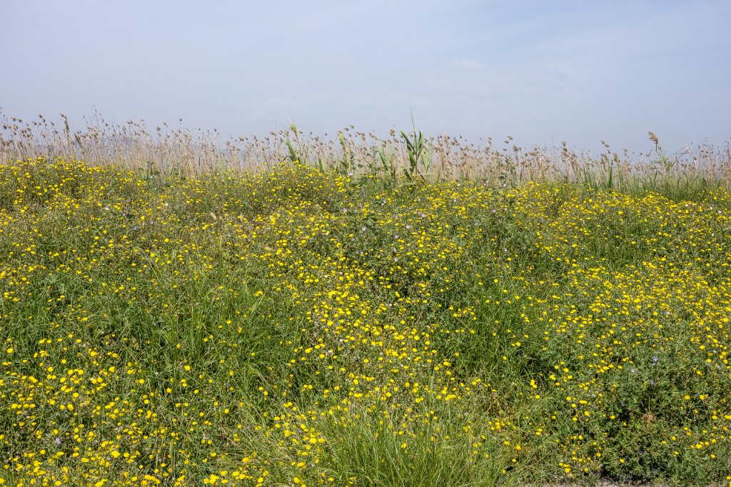

Por si puede servir para ver el resultado del combo Iridient X-Transformer + Lightroom, con enfoque en LR a 50, os pongo dos imágenes, la primera es la foto original y la segunda un recorte al 100x100, a ver si se puede observar el resultado. No tengo la X-T2, están hechas con una X-E2 y un XF 27 (si, el quiero y no puedo ser una X100T, jaja).
He buscado un motivo típico para que puedan salir los famosos gusanos. Con esta combinación, yo no los veo.
No no. La X-E2 es de 16 Mpx. Aunque ambos son X-Trans. El problema de los gusanos se da tanto en uno como en el otro. Por eso pongo las imágenes.

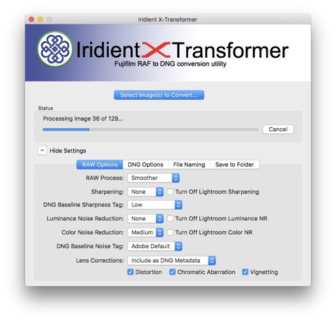

Te cuento cómo lo hago yo...
Paso a DNG con el X-Transformer. Sin enfocar (RAW Process: More Detailed. Sharpening: None (y marca la casilla de desactivar el enfoque del Lightroom. Y lo mismo con la luminancia y el color noise.). Con ese DNG toco en Lightroom el tema colores, contraste, etc... pero NO enfoco en Lightroom. Cuando lo tengo, solo exporto a Photoshop (con todo lo relativo al enfoque a 0, salvo el color noise, que lo puedes poner al valor que viene por defecto, que es 25 (va bien por si has subido las sombras a saco, elimina el ruido de crominancia, que es horroroso. Si la foto es de isos altos, puedes subir ese valor a 36, aprox, y el valor de reducción de luminancia a 12 o 16, no más, pero todo lo demás relativo al enfoque, a 0) ). Una vez en Photoshop lo que mejor me va con los archivos de Fuji es el enfoque suavizado. Para que te hagas una idea, un valor de 150 funciona bastante bien, no salen gusanos ni hostias en vinagre. Aún así, es aconsejable que con una máscara selecciones todo lo que no es necesario que esté enfocado (cielos, por ejmplo...), pero eso ya es como norma general :) ).

En Iridient he probado varios settings de los que han comentado otros compañeros y la verdad es que ninguno me ha ido mal. Finalmente estoy utilizando los que aconseja Thomas Fitzgerald para la X-T2 (cámara que yo no tengo, pero que me sirven de punto de partida):
La verdad es que creo que me están funcionando bien en términos generales.

Creo que hago algo similar a otros compañeros. Intento explicarlo de forma sencilla.
1.- En Iridient X-T transformo los RAF de la misma tarjeta de memoria en DNG con estos settings. Le digo que los guarde (los DNG,s) en una carpeta que he creado para ello.
2.- Abro LR e importo los DNG que están en esa carpeta que he mencionado. En la importación le digo a LR donde quiero que guarde estas imágenes cuando las importa (yo las ordeno por fechas y por hora de la toma).
3.- Borro los DNG de la carpeta de origen, ya que ahora no hacen más que ocupar disco, una vez importados.
4.- Edito los DNG tal y como he hecho siempre en LR. Al final de todo el preceso, si las imágenes están acabadas les doy el enfoque que necesito en LR o bien si tengo que hacer algo más con ellas en Photoshop, al final de la edición es cuando les doy un enfoque, también como lo he hecho siempre, pero ahora sin gusanos.
Tengo que decir que la foto que he puesto de ejemplo está enfocada en LR a 50 y con máscara 10 (muy poca), para que se viese el efecto del enfoque en toda la imagen y no solo en una parte que permite una mayor máscara de enfoque. Tampoco soy muy amigo de enfoques desproporcionados que puedan resultar antinaturales. Si esta misma foto la enfoco a 140, no salen gusanos, pero salen lagartos. Quiero decir, que también hay que echarle un poco de sensatez al asunto.
