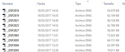

No me habia fijado,
Los DNG de la XT2 pesan 120 megas??
Vaya tela,
ya lo tengo, el secreto es tener marcada, en la pestaña DNG Options, la casilla "Use lossless compression".
Los DNG me bajan de 125Mb a 66Mb
Viene a ser el equivalente a compresión sin pérdidas del RAW de cámara, aunque este sólo pesa 24Mb.
