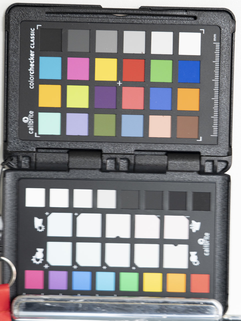

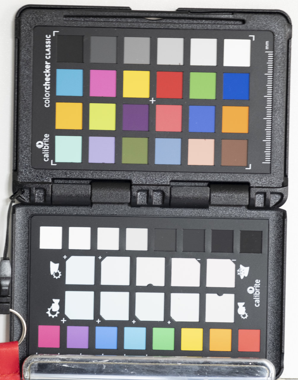

He hecho dos fotos, una Con la Sony 7IV y otra con la Fuji X H2 a pulso tal vez por eso una de las fotos esta movida pero para el color da igual
El Raw lo he abierto con Camara RAW y solo he cambiado la exposición para igualar el Balance de Blancos y la exposición sobre un parche GRIS, para estar en las mismas condiciones, no he cambiado ningún otro parámetro.
Ver el adjunto 89781
A pesar que el Demosaicing de un Filtro Bayer, es diferente al X TRans los resultados han sido estos. La diferencia no suele mayor en el peor de los casos de +/-3 Puntos sobre el nivel 256
Ver el adjunto 89779Ver el adjunto 89780
¿ Que foto esta hecha con cada cámara ?
No se decirte, la verdad, pero vamos que sobre esto no es lo que he preguntado, si es Sony o Fuji, ha sido sobre la interpretación del RAW, independiente de la marca que sea. Guillermo mismo ha contestado que cambian hasta de la misma marca. No entro en si es peor o mejor la verdad.
La prueba que pongo no es exhaustiva, pero sobre los dos jpg que has puesto si están perfectamente equilibrados, si buscamos en el azul mismo, no tiene el mismo valor, también es verdad que la precisión con el móvil tocando encima para medir el color no es lo mejor.
Pero no lo tomes como una guerra de marcas ni nada por el estilo, que yo no voy por ahí, ni tan siquiera que está o la otra es mejor.

Es que los colores no van a salir milimétricamente iguales en dos cámaras distintas barjo, incluso después de hacer un buen perfilado de ambas. Es matemáticamente imposible representar con total fidelidad el color (magnitud continua repartida en todo el espectro luminoso) con tres números: rojo, verde y azul.
Pero es que no va de eso el hilo. El hilo no va de si todos los RAW son iguales (que no lo son), ni de si la reproducción de color que hace una cámara digital es perfecta (que no lo es en ninguna), ni de la subjetividad de la percepción del color (que es subjetivo, pero eso aquí no pinta nada). El hilo va de si las cámaras Sony, así consideradas en su conjunto, tienen algún tipo de problema con la reproducción del color. Y la respuesta ya la he dado varias veces: si hablamos de sus JPEG, puede ser, porque puede que haya gente a la que no gusten los tonos de esos JPEG (yo excluido). Si hablamos de RAW, no hay nada diferente en Sony de otras marcas.

Estoy de acuerdo contigo, pero mi pregunta era sobre la interpretación de dichos RAW para generar un jpg.
Está claro que el RAW como contenedor de datos no tiene colores como tal, pero esos datos si son indispensables para formar un jpg que visualizar y sobre el que trabajamos (datos RAW, visualización jpg). No digo nada de si Sony o cualquier otra, sino que esos datos que contiene el RAW estén ya prefijados por las marcas para que den un carácter propio a sus jpg y ahí es donde entra que a unos les guste los colores de una marca u otra. Y que en el 99% de las veces no sea relevante, pero según que tipo de fotografía se adapten mejor o peor por esa diferencia del 1% (datos inventados por mi, solo para el ejemplo).
Posiblemente los retocadores intenten buscar esa foto de Canon en una Sony y no sea tan fácil encontrar según circunstancias y entren a decir que el color de la segunda es peor que el de la primera. Si este fuese el caso, volviendo al hilo, ese "carácter de marca" en sus RAW sea lo que llaman la ciencia de color, que ya de por si el nombre se las trae. Pero claro, esta es mi opinión, sacada entre otros datos que habéis dado como que las marcas tocan el RAW por ejemplo en una reducción de ruido, posible contraste e incluso acutancia, pero vamos que yo no soy nadie para implantar cátedra.
Saludos!!
Los RAW están prefijados para poder separar los colores lo suficientemente bien en cualquier cámara (o esa cámara simplemente no funcionaría). Pero lo que llamas "carácter" viene después, en el procesado que se haga de ese RAW. Fuji por ejemplo no tendría ningún problema en soportar los RAW de cualquier marca para poder revelarlos dando la misma pinta que tienen todos esos perfiles de color que incluyen las cámaras Fuji. Obviamente no le va a dar la gana de hacer algo así porque sería tirarse piedras sobre su tejado.
