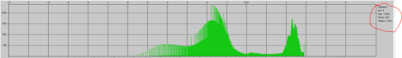

Sí pero creo que la operación de la sustracción del Nivel negro lo hace en lineal y luego da igual la escala sea logarítmica que lineal, por lo que veo no cambia.
Ver el adjunto 89687
Lineal
Ver el adjunto 89685
Logarítmica.
Ver el adjunto 89686
Pero vamos da igual, que no cambia nada respecto al Post.
Es que son dos "linealidades" distintas. Esto que muestras se refiere a que la presentación del histograma se haga con un eje X lineal o logarítmico.
Yo hablo de la condición de lineales de los propios valores RAW: un RAW con nivel de negro no nulo, no es estrictamente lineal, y para poder dibujar su histograma en una presentación logarítmica requiere sí o sí restar el nivel de negro.
Ejemplo: cámara con nivel de negro 1000, dos píxeles tienen valores RAW: 3000 y 5000. Cuántos pasos de exposición hay entre ambos píxeles? si no restas el 1000 harás mal el cálculo y dibujarás mal el histograma, pintarás el valor 5000 como log2(5000/3000)=0,74EV pasos por encima del 3000.
La realidad es que está a log2((5000-1000)/(3000-1000))=log2(4000/2000)=log2(2)=1EV
El segundo fotocaptor recibió el doble de fotones que el primero, está a 1 paso y así debe aparecer en un histograma logarítmico.
